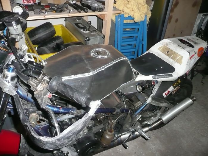

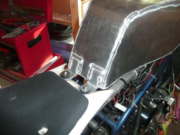

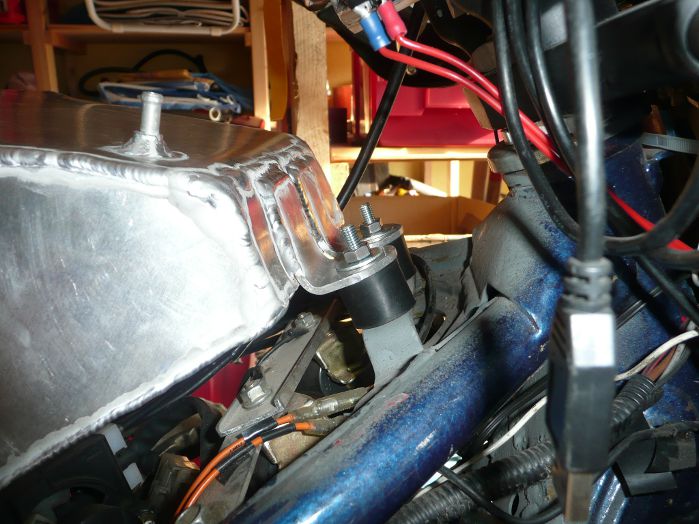

Und hier die Porno-Bilder für Thomas: Halter vorne & hinten sind dran ...
Hättest Du den Tank vorn nicht etwas tiefer setzen können oder täuscht das jetze?
Tiefer ging nicht wegen dem Kram der unter dem Tank sitzt ...
Schade, da müsstest Du das nächste mal etwas dängeln....

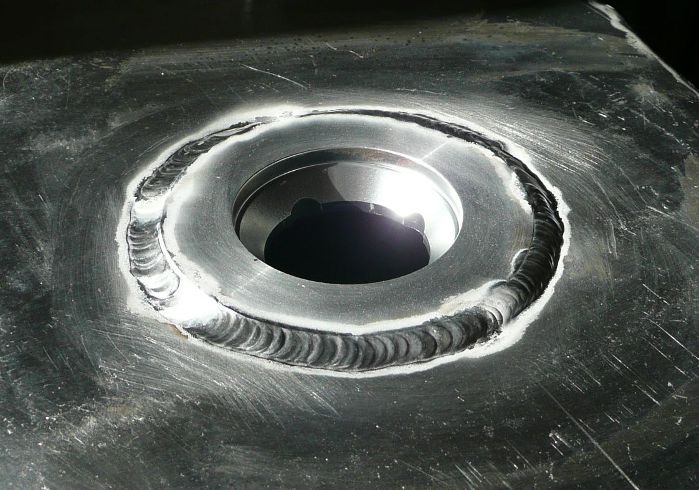

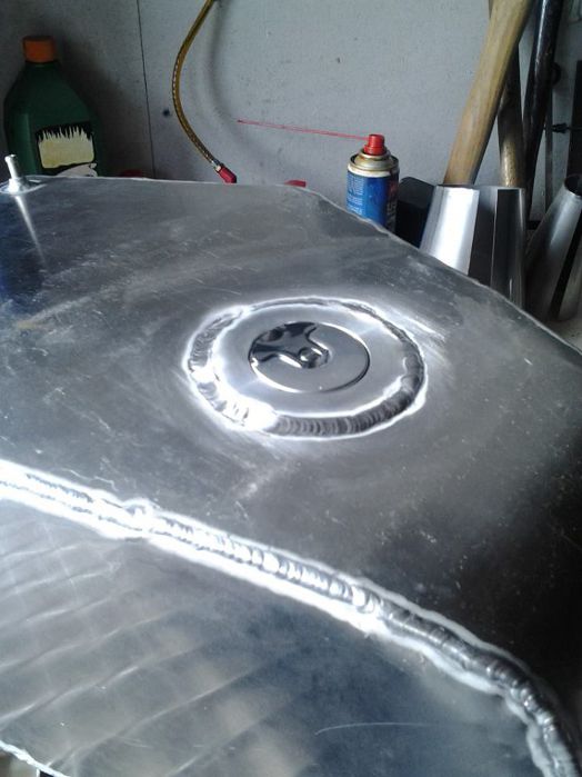

Heute war ich den Tankdeckel abholen und ungeduldig wie ich bin ist er kaum daheim schon eingeschweisst.
Beim nächsten mal kommt das aber gleich dran, weil es im fertigen Tank starken Verzug gab.
Ist nicht so optimal geworden, aber ist eh nur für die Renne ...
Gewicht in "fertig": 2 kg

Info für Selberbauer: Es gäbe wohl beim Tank keine großartigen TÜV-Vorschriften, außer dass er Druckdicht bis 0.3 Bar ist. Diese Prüfung kann er machen und ein Gutachten ausstellen und so einen "Eigenbau-Tank" in einen TÜV-Tank verwandeln.
Saubere Naht MK :shock: :!: Sachmal, hast Du polnisches Blut in den Adern :lol: :?: .
Wird mal Zeit für´n Seminar-Crashkurs-WE bei Dir.
Tja, selbst ist der Mann ;-)
Polen ist knapp daneben ... Siebenbürgen war's.

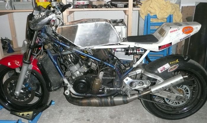

So, jetzt ist er endgültig fertig.
Alles nochmal mit bis 0.5 bar abgedrückt und Sprit rein.
Bis jetzt isser dicht ......
Optisch nicht die Offenbarung, aber passt zur sonstigen grottigkeit von meiner Renn-Ratte :-)
Und wie gesagt, Teil II folgt spätestens im Winter und der wird schöner :-)

ich geb ja auch nich soviel auf optik, aber ich bin doch schon fast auf dem weg in die garage um ein paar halbleere sprühdosen mattschwarz zusammen zu suchen und nach wolfenbüttel zu schicken ;-)
obwohl das könnten ja so 300 bis 400gr mehr werden hinterher
edit: bezogen aufs gesamtkunstwerk, der tank an sich is schon gut...

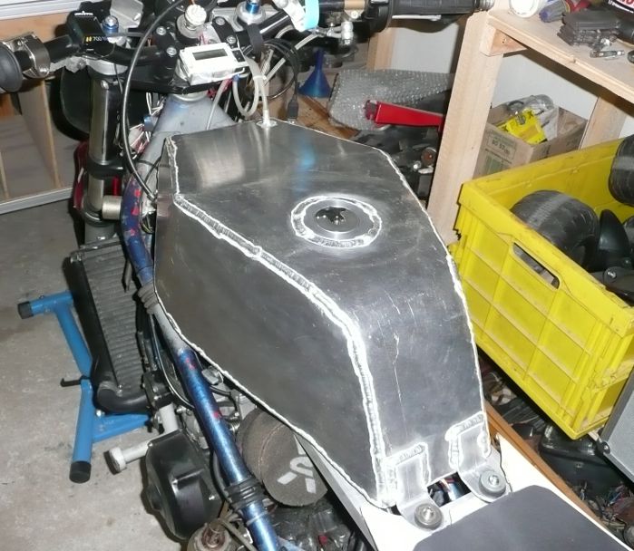

Am WE war ich das erste mal mit dem guten Stück am Harzring fahren.
Der Spalt zwischen Tank und Sitzbank war etwas groß geraten; den hat man durch das Leder gemerkt.
Gut dass es Lappen und Race-Tape gibt, aber im Winter muss ich da nochmal bei.
Auch die primitiv-Entlüftung mit "nur Schlauchspirale" war nicht das Gelbe vom Ei. Wenn das Schlauchende nach unten zeigt, suppt es raus.
Dafür gibt es ja Gott sei Dank Rückschlagventile.
Man merkt die 2 kg auf der Rennstrecke dafür tatsächlich. An einigen Stellen (z.B. eingangs Gegengerade wo man auf die Boxenausfahrt zufährt) wurde das Vorderrad leichter als sonst bzw. man merkt beim Überfahren von Unebenheiten wie es leicht unruhig wird.
Da muss ich wohl 500 g wieder zugunsten eines Lenkungsdämpfers investieren ...
