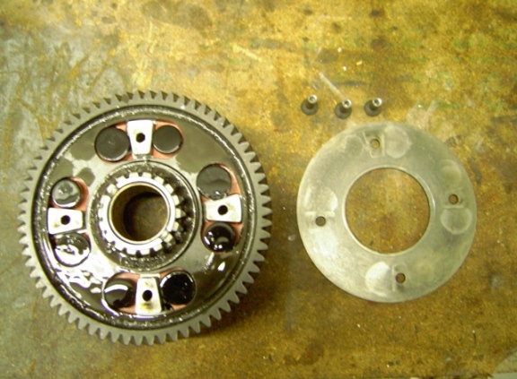

- Eingebaute Kupplung mit geradverzahntem Primärtrieb
- PICT5482-klein.JPG (149.76 KiB) 1251 mal betrachtet

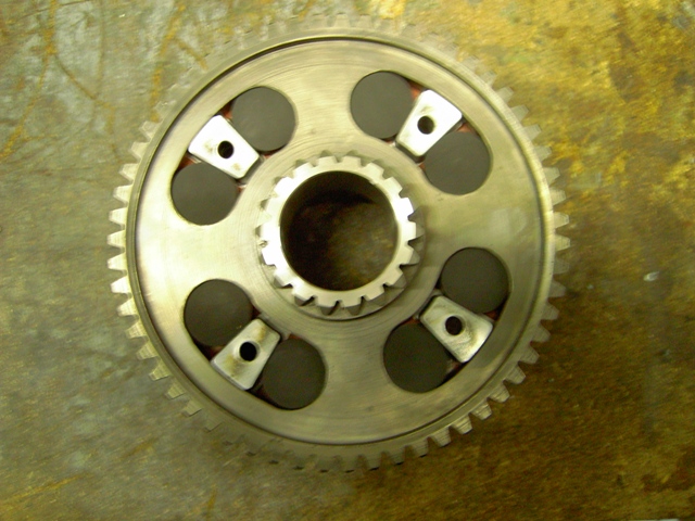

- Neue Ruckdämpfer
- PICT5478-klein.JPG (153.3 KiB) 1251 mal betrachtet
- Alte Ruckdämpfer
- PICT5475-klein.JPG (132.55 KiB) 1251 mal betrachtet

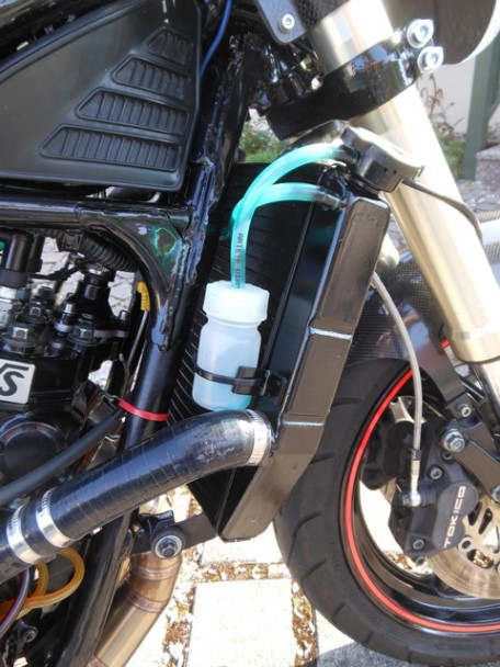

Da ich auch immer etwas Bedenken wegen der Motortemperatur hatte, habe ich über den Winter noch zwei Änderungen vorgenommen. Die Verdichtung habe ich reduziert und einen größeren Kühler von einer R6 montiert.
Das Brennraumvolumen hatte ich vorher mit 14,5cm³
ausgelitert, was doch etwas zu wenig war. Vielleicht war das auch Ursache für den Kurbelwellenlagerschaden den ich letztes Jahr hatte. Jetzt habe ich ein Volumen von ~17cm³. Einen gravierenden Leistungsverlust konnte ich nicht feststellen.
Der Kühler stammt von einer R6 Bj 2004. Dieser hat die gleiche Breite wie der RGV-Kühler und ist ~ 6cm höher, so dass er eine deutlich größere Fläche hat. Ein weiterer Vorteil ist, dass der Einfüllstutzen jetzt nicht mehr unter dem Tank ist sondern an der rechten oberen Ecke des Kühlers. Damit ist das Nachfüllen oder die Füllstandskontrolle kein Aufwand mehr
. Wie auf den Bildern zu sehen ist habe ich auch das Thema Ausgleichsbehälter anders gelöst. Das hat sich wegen der Anschlüsse am Kühler so angeboten. Und durch Wegfall des originalen Behälters und Einfüllstutzens ist auch das Gewicht etwa gleich geblieben. Lediglich für den linken Verkleidungsdeckel muss ich mir noch eine Lösung einfallen lassen, da dort jetzt der Schlauch zum Zylinderkopf verlauft.
Das Ergebnis der beiden Maßnahmen ist, dass bei Aussentemperaturen um 20°C und sehr zügiger Landstraßenfahrt der Motor nicht über 60°C kommt. Meist ist die Temp. zwischen 55 und 58°C. Bin super happy mit dieser Lösung

hatte im letzten Beitrag ja angekündigt zu berichten, wenn ich etwas Erfahrung mit dem geradverzahnten Primärtrieb habe. Hat zwar jetzt etwas gedauert
Der geradverzahnte Primärtrieb funktioniert unauffällig. Das lautere Geräusch das er macht ist vielleicht etwas leiser geworden, vielleicht habe ich mich aber auch nur daran gewöhnt. Würde (werde) ich wieder so machen.

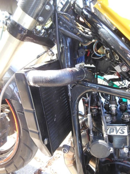

- Kühler rechte Seite, mit Ausgleichsbehälter
- Kühler-rechts.JPG (148.81 KiB) 1177 mal betrachtet
- Kühler linke Seite, mit Entlüftungsschraube im Schlauch
- Kühler-links.JPG (151.85 KiB) 1177 mal betrachtet

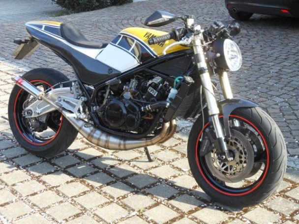

- Moped mit Kühler von R6
- RD-Kühler-R6.JPG (139.48 KiB) 1177 mal betrachtet
Sieht gut aus der Kühler, passt der so ohne Änderungen am Kühler selbst (Halterungen)?

Servus,
musste natürlich schon die originalen Halterungen vom Kühler weg flexen und durch Eigenbau ersetzten. Diese passen dann an die originalen Halterungen am Rahmen
Die ursprüngliche hohe Verdichtung hat mir damals Roger (Wicked) so in den Kopf gefräst und für gut bezeichnet. Heut bin ich halt auch etwas schlauer und hab´s deshalb korrigieren lassen
. Zumal ich eine +4mm Welle drin habe. Zündung habe ich noch original.
Läuft jetzt recht gut so wie´s ist. Werde ich so lassen. Lediglich die Vergasereinstellung muss ich noch anpassen, da beim Beschleunigen bei 5 - 6000 U/min noch etwas Ruckeln zu bemerken ist.
