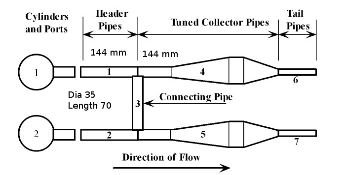

Ich hab das Ganze mal an einem Serien-Motor mit 26'er Gasern Original-Verdichtung/Zündung und den TSA115 Pötten laufen lassen. Ca. 60 PS bei 9500 kommen dann so raus.
Gerechnet wurde danach eine Verbindung ca. an der Stelle die im Bild zu sehen ist; also grob die Hälfte der Header-Länge.
Verbindung war 35 mm Durchmesser, 70 mm lang.
(Andere Stellen bzw. Durchmesser/Längen kann man jetzt recht leicht rechnen.)
Das Resultat der ersten Simulation war bzgl. der Spitzenleistung wie erwartet (nämlich besch...)
Untenrum hat's mich etwas überrascht: Vorhergesagtes Potenzial ist immerhin +5 kW bei 5000 und da fährt man auf der Straße wirklich recht oft.
Selbst die Kartbahn-Möhre würde da ggf. profitieren, denn das ist für einen Großteil der Kurven die Anfangs-Drehzahl.
Sigi, so viel Blödsinn wie Du oft schreibst - hier hast Du eine vielversprechende Sache gefunden. Gratuliere !
Ich hatte ja immer eine anflanschbare & schaltbare Reso-Kammer im Kopf, aber wenn eine simple Verbindung auch einen guten Effekt hat, dann ist das definitiv einfacher anzufertigen.
Das schöne an der Software: ATAC-Kammern kann man auch rechnen, da guck ich dann mal als nächstes drüber ....

Moin Martin, mach doch mal 2 Kurven mit Powervalve ganz offen und einmal ganz zu .
Ist Interessant zu sehen wie das die Kurve noch beeinflusst, ich glaube jetzt muss ich mir das Progi auch noch holen :)
Das motorventil müsste nat drehbar sein.
Martin, genau diese Kurven zeigte damals auch mein Popometer...
Hab aber damals leider nicht mit PV offen/zu probiert.
