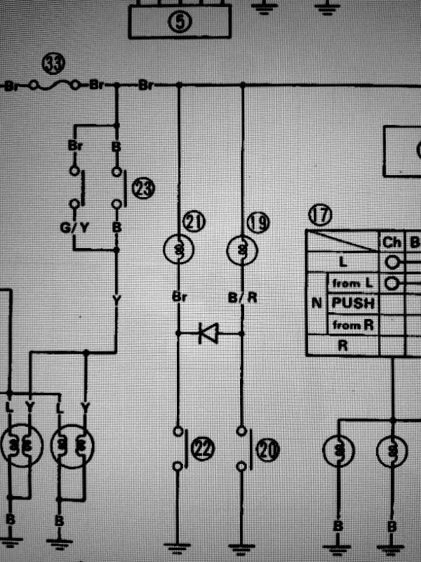

Die Öl-Kontrollleuchte leuchtet (trotz fast vollem Tank) sobald ich die Zündung anmache und dann lechtet sie solange bis man einen Gang einlegt. Also sprich sich leuctet immer dann wenn auch die Leerlauflampe an ist. Ist das normal??? Nach dem Schaltplan zu urteilen, müsste das sogar so richtig sein, wenn mich meine laienhaften Elektronikkenntnisse nicht im Stich lassen.
Hab hier auch mal ein Bild für euch parat. (21: Leerlauflampe; 19: Ölkontrollleuchte; die Diode darunter sagt für mich, dass meine Erklärung oben so stimmen müsste, oder?
Ja, das ist korrekt so mit der Ölkontrollleuchte.
Das ist die Lampenkontrolle. Leuchtet das Lämpchen nicht im Leerlauf, so muss das Leuchtmittel getauscht werden.

Ah ok danke, hab mir das ja schon so gedacht, nachdem ichs auch nochmal auf dem Schaltplan gesehen habe, finde es trotzdem leicht merkwürdig. naja sind Japaner ^^
casi
Beiträge: 493
Registriert: So 7. Jun 2009, 14:05
Wohnort: Berlin
Beitrag von casi »
Finde ich nicht! Im Gegenteil! Die automatische Lämpchenkontrolle nur über eine zusätzliche Diode finde ich genial. *daumenhoch*
