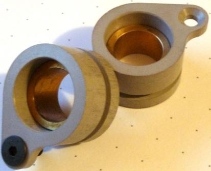

Ich habe das mal genau so gebaut! Nadellager mit zusätzlicher Abdichtung! Die zusätzliche Reibung durch einen zusätzlichen Wellendichtring ist bei der Kraft des Motors (meiner Meinund nach) unerheblich.
Es ist natürlich erforderlich für die Nadellager eine harte Oberfläche zu schaffen, weil auf Aluminium... :?
Ist alles in meinem Fred "Brummis Motor" beschrieben.
Ok, war schon etwas aufwendiger, als die von dir beschriebene Methode, aber ich bastel wahrscheinlich ja auch so gerne, wie du fährst! :wink:

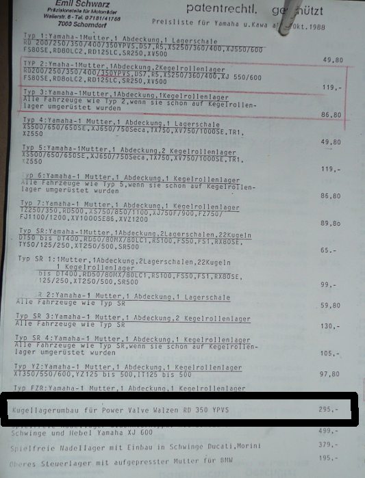

Wälzlager-Umbau für die Walzen gibt es beim Emil Schwarz schon zu kaufen (ist halt nicht ganz billig)
Echt?
Hab ich bisher weder von gehört, auch noch nie gesehen sowie auf seiner Webseite auch nicht gefunden... Bild
Gefunden habe ich es auf die schnelle auch nicht, aber ich habe das was im Hinterkopf, das er das zumindest mal im Angebot hatte.
(Was beim Emil heißt wenn einer kommt und das haben will, dann macht er es auch ...)

Ja Christian. Ich war heute beim Peter (Peter A) und der hat mit mir genau darüber gesprochen. Ruf einfach mal beim Schwarz an - dann bekommst Du sicher erschöpfende Auskunft.

Schwarz Power Valve Lager unterscheiden sich eigentlich nur in der Befestigung von den Originalen.
die Halbmondbleche entfallen.

@Christian: Du hast das PV also schon mit einer zweiten Abdichtung vor dem Lager laufen und der Dichtring überlebte es bis jetzt im Dauerbetrieb? Könntest du mir einen Tipp geben, was für einen Dichtring du benutzt hast und evtl. eine Bezugsadresse? Ich habe nämlich von Leuten erfahren, die das auch versucht haben, aber der Dichtring war nach ein paar Tausen Km und "Undichtring" und schwer angeknabbert, egal ob Silikon oder Viton.

Brummi hat geschrieben:Habe aber bisher nichts praktisches dazu vorzuweisen. Ist zwar alles fertig gebaut, aber noch nicht getestet.
Ich muss aber auch dazu sagen, dass ich die Geometrie meiner Walzen dazu abgeändert habe und zusätzlich als Werkstoff Titan verwende, welches ja bekanntlich ein sehr schlechter Wärmeleiter ist. Vor dem ersten Dichtring sitzt bei mir ja auch noch eine Bronzebuchse, welches die heißen Gase zusätzlich noch abhält.
http://forum.rd350lc.de/viewtopic.php?t ... &start=210
Wir werden sehen... :wink:

wwild hat geschrieben:Schwarz Power Valve Lager unterscheiden sich eigentlich nur in der Befestigung von den Originalen.
Die gibt es von ihm auch und die sind super, aber die meinte ich nicht.
Es gab mal explizit einen Umbau auf WÄLZLAGER (in dem Fall glaube ich waren es Kugellager mit Dichtscheiben)
So, mein Archiv ist doch unschlagbar.
Lt. Preisliste von 1988 hat's 295 DM gekostet und es ist explizit ein Kugellagerumbau genannt.
