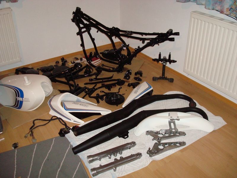

Der Rahmen und diverse Anbauteile sind lackiert.
Das entlacken und entrosten war eine langwierige Angelegenheit.
Auch das lackieren des Rahmens war nicht einfach da man innen nicht viel Platz hat.
Als nächstes werde ich die Kunststoffteile flicken und lackieren,den Tank ausbeulen und entrosten und dann lackieren.
Am meisten Sorgen bereiten mir die Aufkleber das wird sicher nicht einfach das gut hinzubekommen.
Gibts beim aufkleben irgendwelche Tricks?

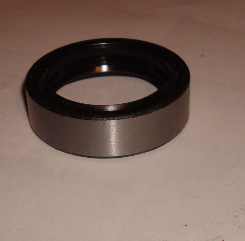

Gabelsimmering
Ich habe heute die alten Gabelsimmeringe ausgebaut.
Die sind aussen gummiert,die neuen Athena Gabelsimmeringe die ich hier habe haben aussen nur blankes Metall!(Foto)
Ausserdem sind sind sie aussen 2 zehntel grösser
Hat jemand schon schon mal solche verbaut?
Ob die aussenherum dicht werden?
Und wenn ja werden die wahrscheintlich so
festgammeln das man die beim nächsten Wechsel nicht mehr herausbekommt!
Soll ich mir doch lieber Orginalteile besorgen?
Mfg
werner65

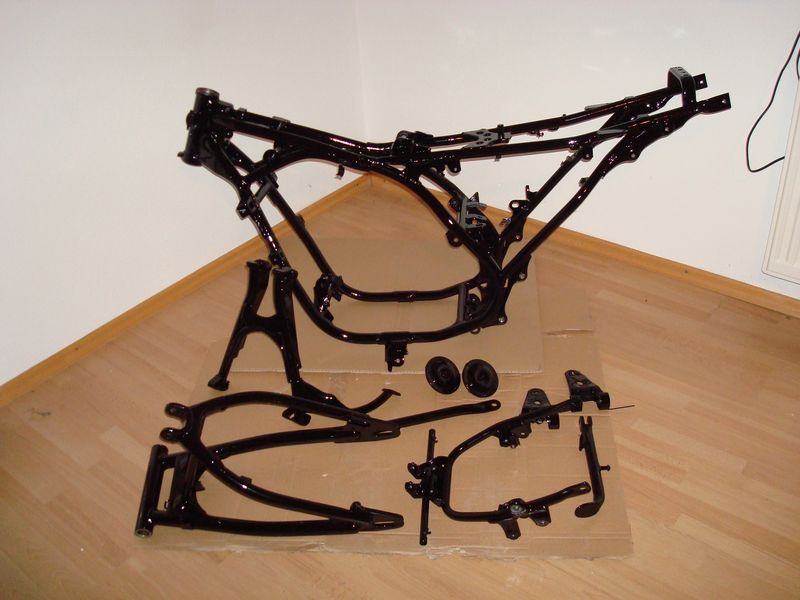

Endlich
Endlich habe ich die entnervenden Putz- Entrostungs- und Lackierarbeiten
abgeschlossen!
Da ist die Motivation ziemlich in den Keller gegangen!
Ich hoffe das sie beim zusammenbau wieder steigt!
Mfg
Werner 65
abgeschlossen!
Mfg
Werner 65
- Teile.jpg (100.82 KiB) 1147 mal betrachtet
Dafür sehen die Teile aber jetzt Klasse aus.Endlich habe ich die entnervenden Putz- Entrostungs- und Lackierarbeiten abgeschlossen!
Was meinst Du wie die Glückshormone einschießen wenn Du alles zusammen gebaut hast.
Viel Spaß dabei.

Ja lackiert hab ich selber, allerdings schaut das auf den Foto besser aus als es in wirklichkeit ist!
Ich habe mir zwar eine provisorische Lackierkabiene mit Absaugung aus Dachlatten und Plastikfolie gebaut und auch diverse Tricks mit Wasseraufspritzen und nasse Tücher aufhängen angewand aber hatte trotzdem immer Probleme mit Staubeinschlüssen.
Auch der Lack hat nicht immer so gewollt wie ich mir das vorgestellt habe,
Orangenhaut ,Läufer einmal Bläschen im Klarlack ! Den Tank musste ich dreimal wider abschleifen!
War auch das erstemal das ich was mit Pistole lackiert habe!
Wenn man genau schaut sieht man diverse Lackfehler, aber ich kann damit leben, und es ist mir lieber ich kann mir sagen das habe ich alles selber gemacht als das ich es einen Lackierer hab machen lassen auch wenn dann alles perfekt wäre.

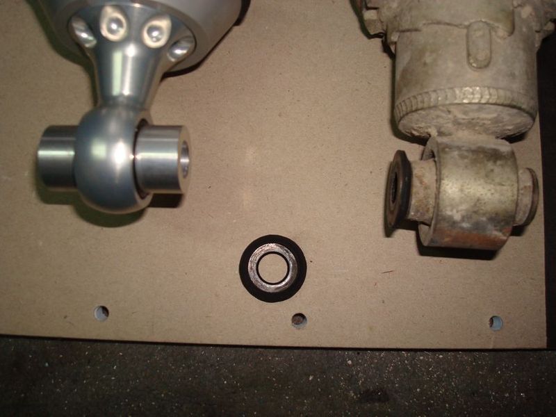

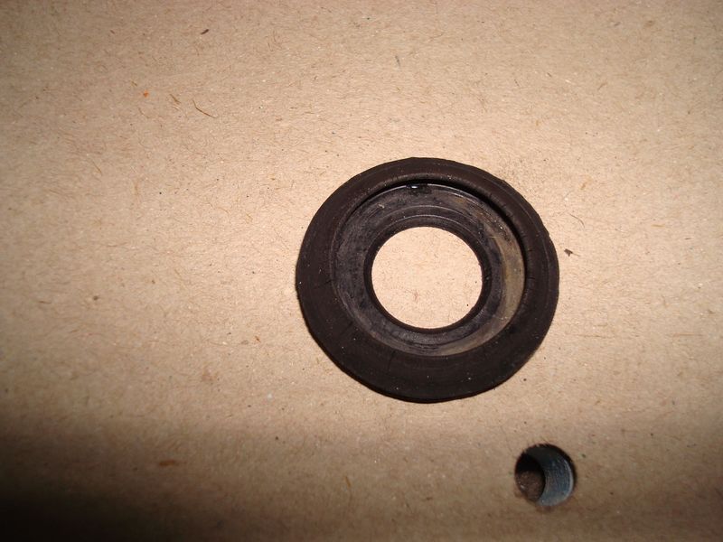

Wilbers Federbein
Ich bin jetzt mit dem zusammenbau beschäftigt und habe ein kleines Problem mit dem Wilbersfederbein.
Also beim Orginalfederbein sind auf der Schwingenseite ja diese zwei Staubdeckel verbaut, leider ist die Befestigung für das Wilbersfederbein
im Durchmesser aussen um 2mm dicker so das ich die alten Staubdekkel nicht darüber bringe (sind schon hart und rissig)
Ich habe mir mal zwei neue bestellt habe aber meine zweifel ob ich da rauf bekomme ohne das sie reissen.
Was soll ich dann machen, Staubdeckel einfach durch Beilagscheiben ersetzen?
Wobei mir das nicht recht behagt den da unten spritzt Wasser hoch das dann feinen Sand in die Alufnahme spülen könnte und die reibt sich dann mit der Zeit aus.
Oder gibt es so Staubdeckel irgendwo um 2mm grösser zu kaufen?
Oder sollte ich die Aufnahme doch lieber um 2mm abdrehen sofern sich diese überhaupt auspressen lässt?
Wie habt ihr das gelöst?
Mfg
Werner 65
