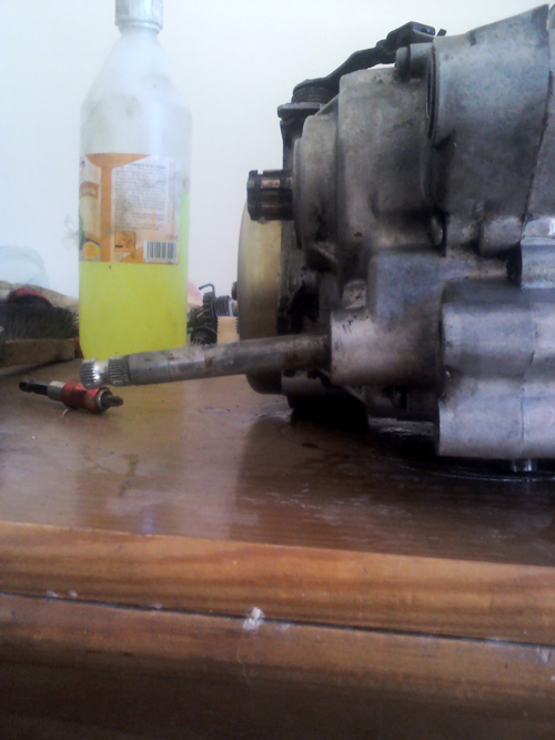

ich war dann mal ganz untypisch bei Renault, die haben mir geholfen die Kupplung zu demontieren und die Gehäuseschrauben zu lösen.
Trotz 20 verschiedener Polradabzieher war der den ich brauche nicht dabei, da werde ich mich auf´s Fahrrad schwingen müssen und 15km in Richtung Manacor fahren um eine Motorradmechaniker aufzusuchen und das bei 32°C.....
Siehe Foto! das nennt man dann wohl Banananschaltung?!
Damit hätten wir auch den Verursacher des extremen ölverlustes.
In diesem zustand, denke ich, wirds schwierig die Schaltarmwelle heraus zu bekommen ohne das Gehäuse vorher zu zerlegen
