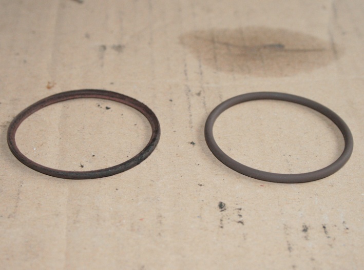

- Der Vergleich von Original (rechts) und dem gepressten Ring (links).

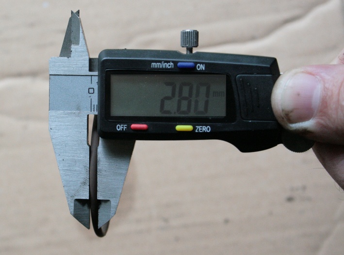

- Der Original-Ring hat eine Dicke von ca. 2,8 mm in leicht gedrücktem Zustand. Zur Bezugsquelle der Ringe kann ich leider im Augenblick noch keine Aussage machen. Ich hoffe aber, dies noch nachtragen zu können.

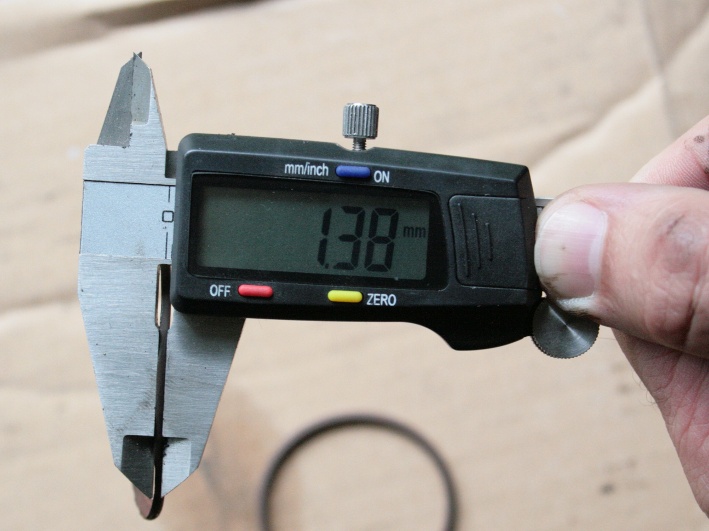

- Der benutzte Vitonring hat nur noch eine Dicke von ca. 1,4 mm. Auch wieder gemessen in leicht gedrücktem Zustand.
