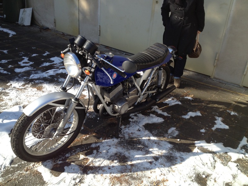

was sollte an einer 522 falsch sein?Der aufgerufene Preis ist für eine neu aufgebaute RD okay. Allerdings im Originalzustand. Wenn sie dir gefällt mußt du für dich entscheiden ob du bereit bist das Geld auf den Tisch zu legen. Ist wirklich alles gemacht? Auch der Motor? Was ist alles Eingetragen? Bis auf die K+N und eventuell die Rasten sehe ich auch keine Probleme mit dem TÜV. Es kommt aber wirklich darauf an was für einen Prüfer du erwischst. Wenn ich richtig sehe sind da auch Alufelgen drauf. Felgensatz alleine ist keine billige Angelegenheit. Wenn man auf Originalität pfeift und dir das Bike gefällt, bist du mit dem Kauf auf jeden Fall billiger dran als mit einem Neuaufbau. Nur mit einem möglichen Wiederverkauf kanns schwierig werden.

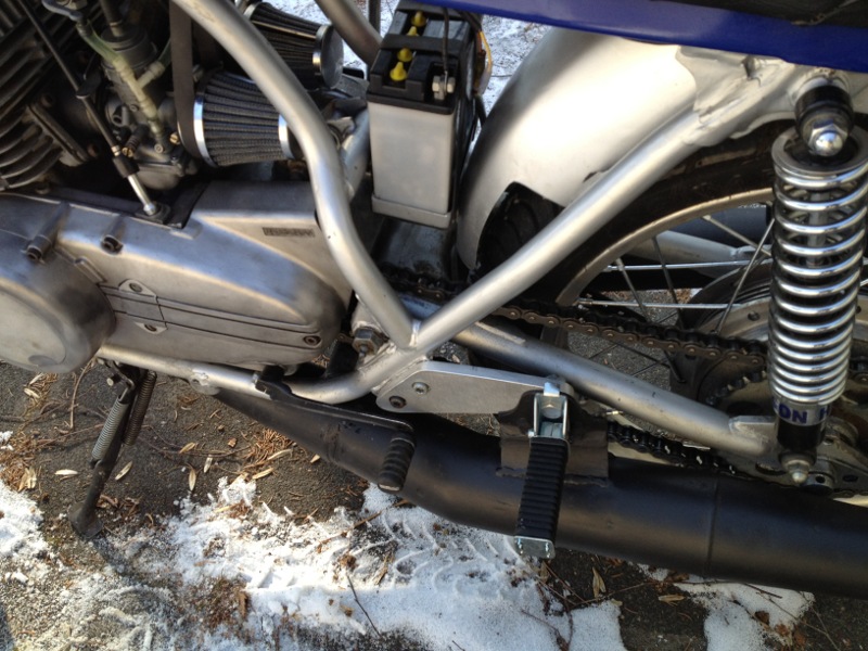

Mir gefällt sie auch, sie hat eine stimmige Linie und wurde wohl mit Hirnschmalz aufgebaut. Das einzige was meiner Meinung nicht so funktioniert sind die K+N Filter mit den Metallendkappen. Damit laufen RD`s nicht so gut. Wenn du schon ohne Luftfilterkasten fahren möchtest, sind komplette Schaumstofffilter oder das Y-Boot mit großem K+N Filter die bessere Wahl.

Hallo Wolfgang,
erst mal ein herzliches Willkommen hier im RD-Forum !
M.E. nach ist es ein schöner RD-Umbau, schörkellos,
zeitgemäß (70er) und offensichtlich mit Hirn gemacht,
gefällt mir !

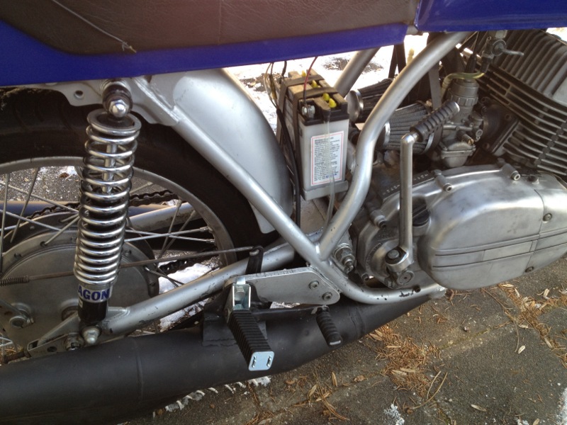

Wegen den Eintragungen würde ich vorab mal mit dem
TÜV sprechen, am Besten persönlich und nicht per Telefon
oder Mail, fahr´doch mal nach Filderstadt.

Hallo Frank,
es gibt noch Raask neu zu kaufen. Sind allerdings nicht das gelbe vom Ei. Gut gemachte Rastenanlage trägt aber normalerweise ein fähiger Prüfer ein. Schöne Rastenanlagen gibts aber eigentlich in neu, nur aus den USA von Vintage Smoke und Doug Johnson.

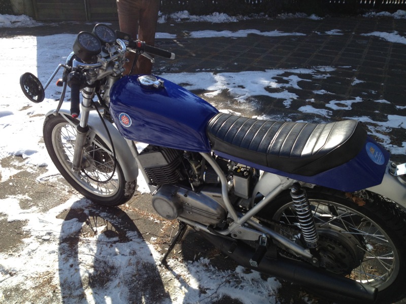

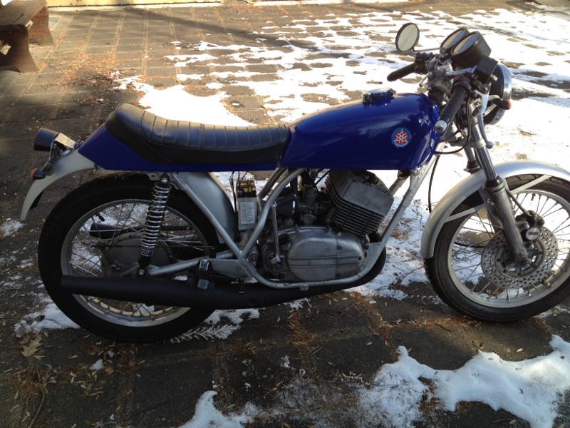

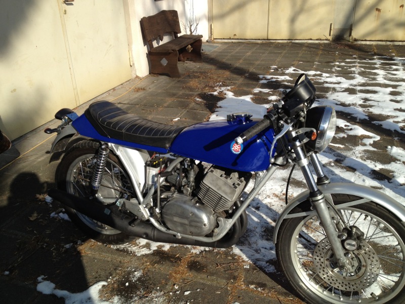

Hallo Leute, hab den Ofen gekauft. Motor läuft super-nimmt spontan Gas an. Vergaser sind von der 350er mit 145 Hauptdüse, das sei so abgestimmt mit den K+N und den gekürzten Töpfen der 250erLC. Kurbelwelle und Zylinder-Kolben angeblich neu gemacht, Verdichtung erhöht sowie Kanäle etwas bearbeitet. Bin gespannt wies läuft wenn man mal fahren kann. Zündung ist noch die alte mit Kontakt, hoffe das funktioniert eine Weile, damit kenn ich mich gar nicht aus. Hier noch ein paar Bilder falls das hochladen klappt.

Ne ne mein lieber BBH.
Da braucht´s Materialgutachten oder zumindest den Nachweis über das verwendete Material die Aussage über die Festigkeit geben, so würde ich das auch als mutiger Prüfer nicht verantworten können.
Er muß auch schließlich im Ernstfalle nachweisen können weshalb er zum Entschluß kam die Rasten einzutragen.
