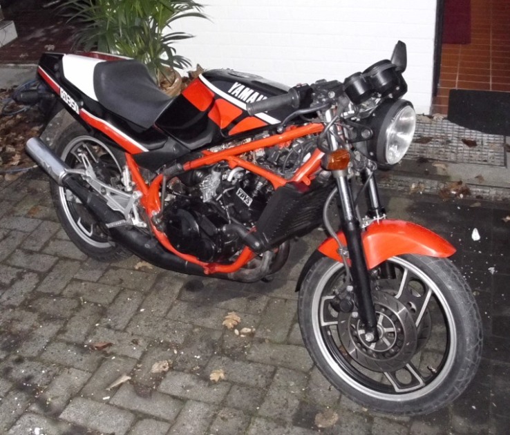

So, hab das erste Wochenende geschraubt und mir die RD genauer angesehen. Das erste Fazit ist etwas ernüchternd:

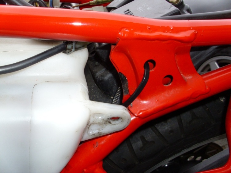

OPTIK:Viele Sachen habe ich beim Kauf im strömenden Regen draussen einfach nicht gesehen :oops: Es gibt einige Teile demoliert oder Verkratzt (Auspufftöpfe, Rücklicht, Tank), scheinbar hatte die RD in den ersten 6 Lebensjahren bis zur Abmeldung 1996 ein bewegtes Leben... Z.B. ist die rechte Halterung des Öltanks am Rahmen abgebrochen, wie passiert den sowas? :?: Dafür hätte ich mir beinahe eine Auspuff bei ebay gekauft der die dickeren Übergänge zum Endschalldämpfer hat und heute erst bemerkt das die schon drauf sind :shock:
TECHNIK: Ein Gabelsimmering ist undicht (Öl am Standrohr). Ich habe den Sprit und das Öl getauscht, die Vergaser zerlegt und gereinigt, neue Zündkerzen. Die RD springt leidlich an, läuft aber nur auf dem rechten Zylinder (linker Krümmer bleibt kalt). Kerze funkt einwandfrei, keine Ahnung woran das liegt. Hat jemand eine Idee?
Gruß Nico
mit den bisher fehlenden Seitenteilen
Rahmenhalter gebrochen

hallo nico ,das mit dem abgerissenen öltankblech ist schon öfter vorgekommen ,zum nicht laufenden linken zylinder tipp ich auf einen kolbenschaden :( auspuff ab und reinsehen ..driver #27

dass mit der abgerissenen Öltankhalterung habe ich wie folgt gelöst...
Gruß, Alex
Gruß, Alex

Das abgebrochene Stück vom Rahmen habe ich noch, das hing an dem Kabelbinder mit dran. Aber einfach wieder dranbraten sieht nachher glaube ich eher schlimmer aus als vorher. :roll:
