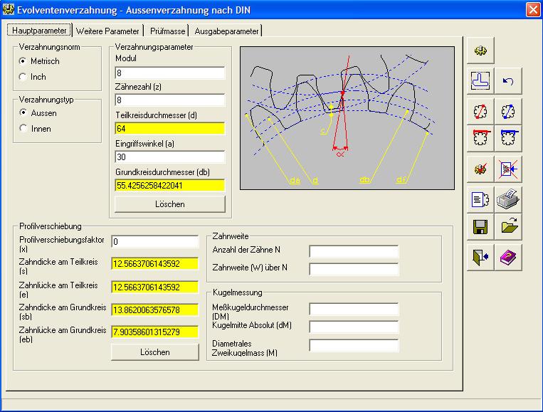

So sieht das dann aus:
http://de.wikipedia.org/wiki/Profilverschiebung
Kannte ich nicht. Wieder was dazu gelernt!
Scheint zu funktionieren.
Hätte ich vorher mal etwas genauer geguckt, hätte ich gesehen, dass ich in dem "Zahnradmodul" (vom CAD) auch eine Profilverschiebung eingeben kann. :oops:
