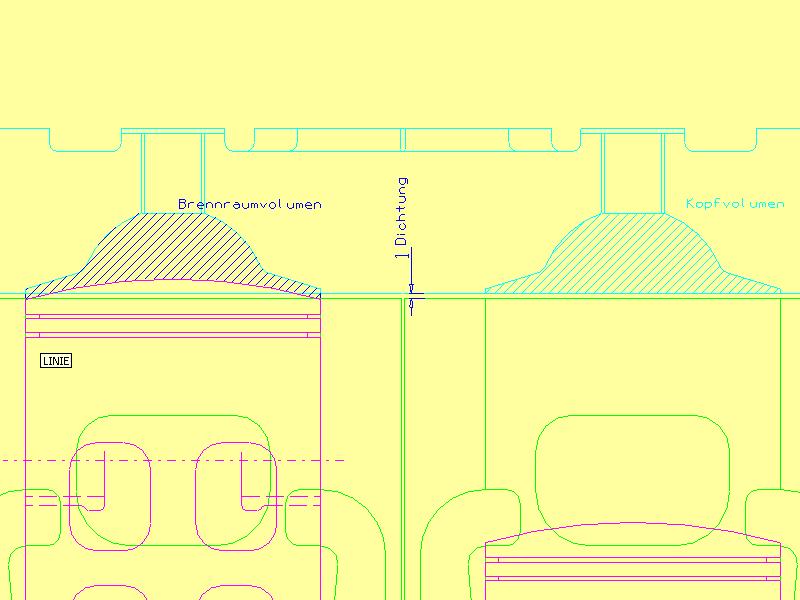

Kopfvolumen oder Brennraumvolumen? Habe mal eine Zeichnung erstellt um eventuellen Mißverständnissen vorzubeugen.

Meinst du jetzt das Kopfvolumen? Was meint denn wohl der Dale Alexander? Ich habe das so verstanden, dass er das Brennraumvolumen meint. Bild
Ich meine das Kerzenloch zu und den Brennraum auslitern. Das müssten ca.22ml sein. Oder eben halt Kopf auf Glasplatte und oben ins Kerzenloch .....!

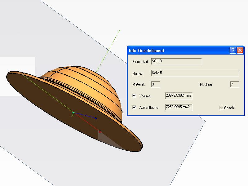

So habe nun auch das Kopfvolumen bestimmt.
Ziemlich genau, fast, also nicht ganz 21cm³!
So ein CAD ist schon ein geiles Spielzeug, wa!? :) :wink:
