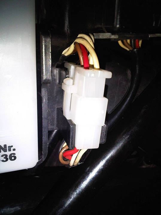

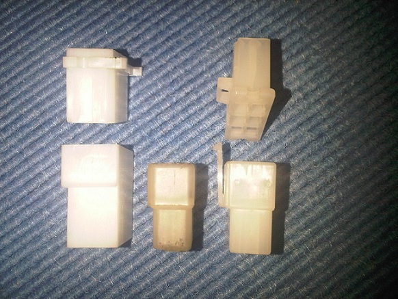

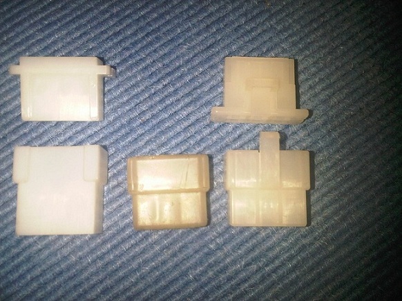

Der Unimog-Stecker war nach 2 Tagen geliefert (!!), aber leider zu groß. Ich hatte nicht bedacht, dass der Stecker in die Halterung neben der Batterie passen muss. Unterm Tank wäre sowas egal, aber hier? Also habe ich es bei Werner's Adresse probiert: xmas.at. Auch hier war das Porto teurer als die Stecker, mit paypal bezahlt waren die Stecker 3 Tage später da. Dieser Japan-Stecker passt durch die Haltelasche zwar nicht ganz, da fehlen vielleicht 5mm bis zum Anschlag, fällt aber kaum auf (s.Foto).
Also alle Kabelschuhe dran, eingelötet, in Gehäuse gesteckt und dann noch neue Kerzenstecker und Iridium-Kerzen B8EIX montiert. War schon ganz aufgeregt...
Benzinhahn auf, Choke raus, ein lascher Tritt (klappt doch eh nicht, habe ich gedacht) und die Möhre lief !! :D :D Beim ersten Versuch, ein Tritt, Wahnsinn :D :D Vielleicht sind die teuren Iridium Kerzen wirklich ihr Geld wert.
Jetzt bin ich mal auf die nächsten Kaltstarts gespannt 8)
Schönen Gruß aus dem Norden und vielen Dank für die Tipps!
Durch die Verriegelungslasche lässt sich der Stecker nicht ganz durchschieben, schließt aber nach vorne nahezu bündig mit der Halterung ab.

...sondern auch zu dick (rechts im Bild der Stecker von xmas.at)
Der Unimog Stecker (links) ist nicht nur breiter als das Original (Mitte)...
