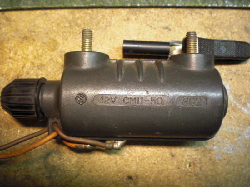

Hallo Thomas,
hier mal die Werte meiner RD200DX
Schließwinkel 140° +- 5° bei 0,35 Kontaktabstand
Zündzeitpunkt 1,8 +- 0,15 mm vor OT
Zündspule ( siehe Bild ) 12V ohne Vorwiderstand
4,2 Ohm Prim / 8 kOhm Sek
Wenn du mal zwei ( drei ) Spulen zum Spielen brauchst, kannst du sie haben.
Gruß Josef
