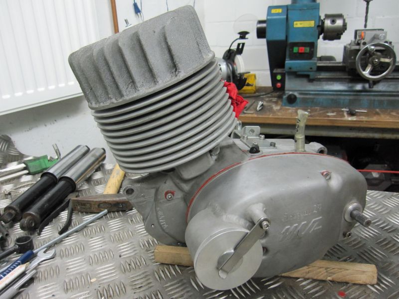

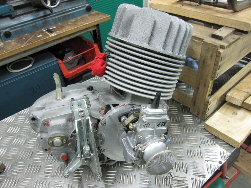

150iger TS Motor, auf Drehschieber umgebaut

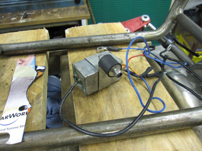

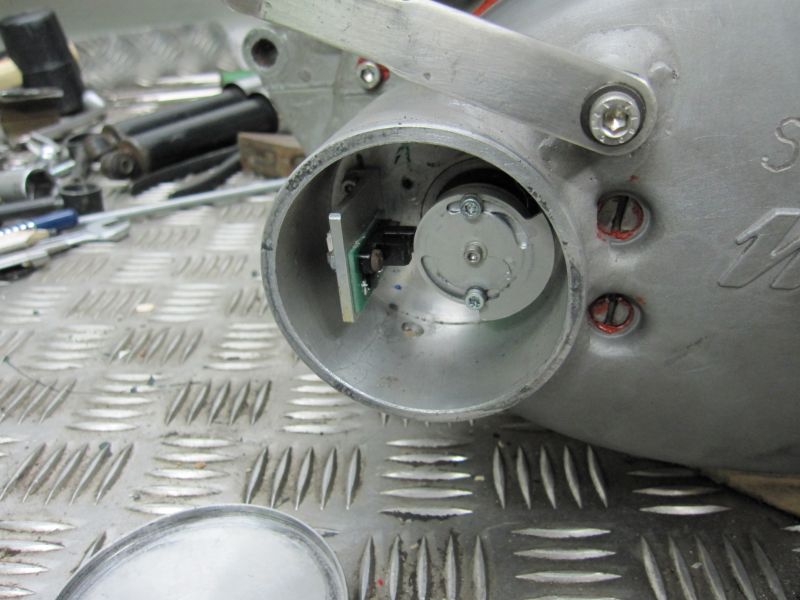

elektronische Zündung, vom Bekannten gebaut, funktioniert super
der Geber der Zündung, Lichtschranke etc.
nochmal der Drehschiebermotor

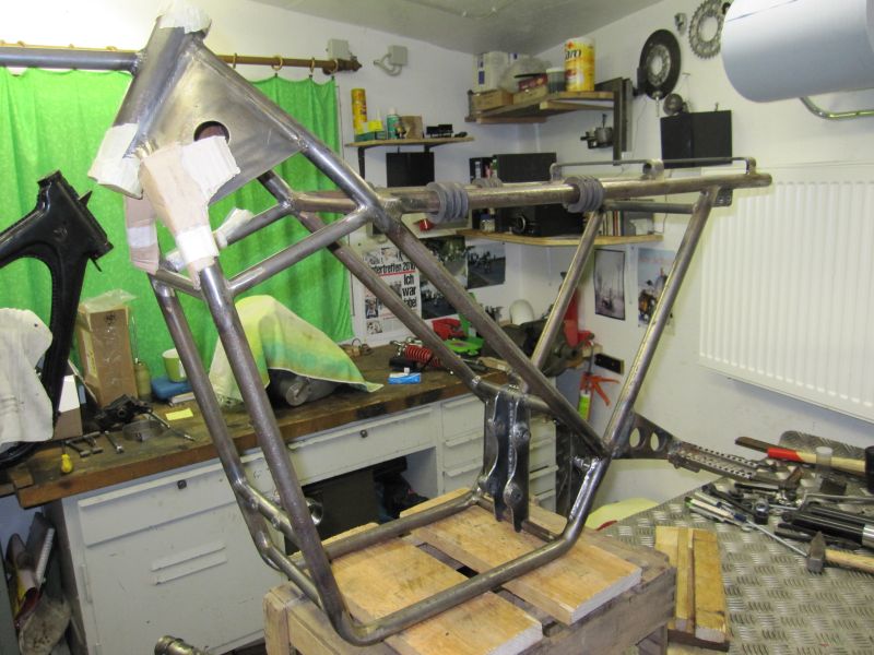

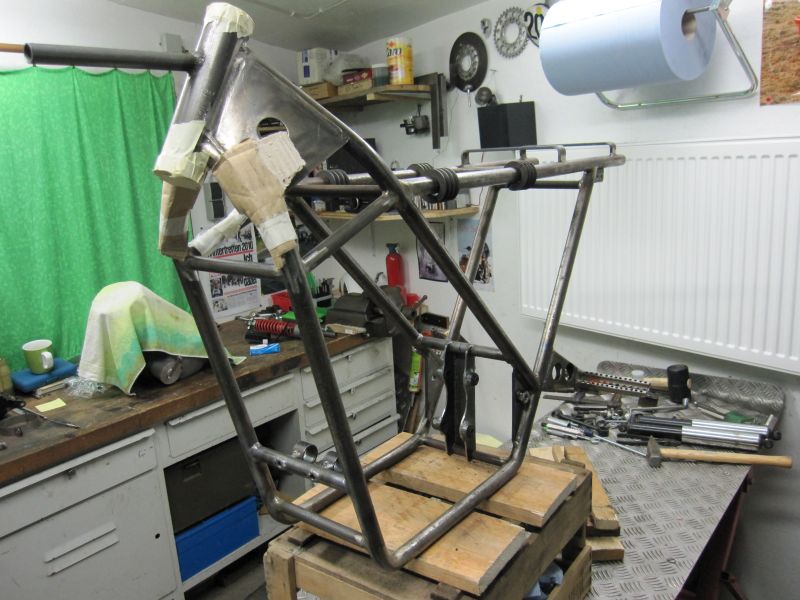

der Rahmen, zumindest die Motorhalterungen habe ich selber eingebaut, nicht viel aber immerhin....

Hier noch die restlichen Bilder..... viel Spaß. Wegen der Zündung, baut mein Kumpel selber, wenn Interesse einfach melden, der Preis ist heiss.... Detlef
nochmal der Rahmen
nochmal der Rahmen

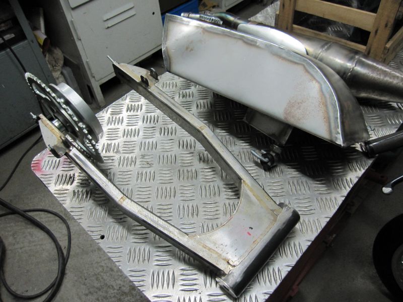

Die Schwinge und der Tank. Der Tank muß natürlich noch ein wenig "gespachtelt" werden, ist der zweite Tank den ich gebaut habe, garnicht SO einfach....

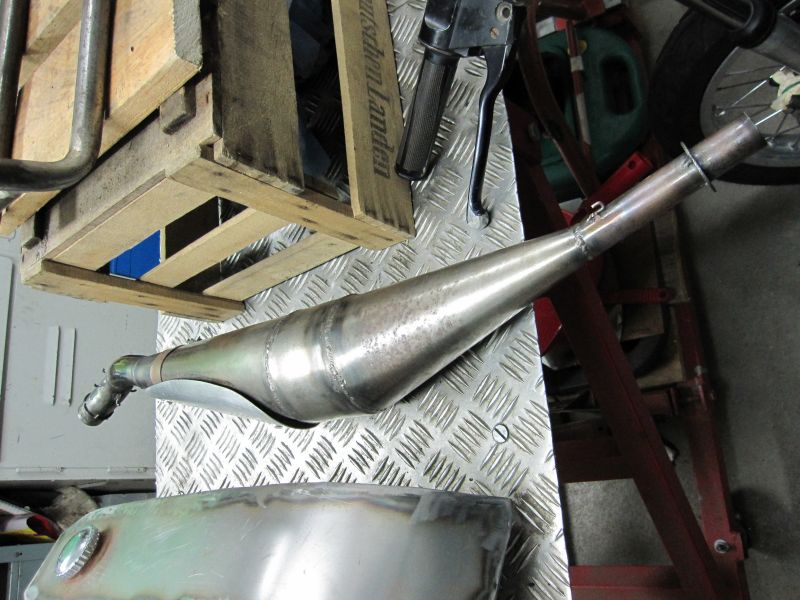

Die Auspufftüte, recht genau auf den Motor abgestimmt. War auch recht arbeitsintensiv. Beim Classic-Cup darf sogar noch offen gefahren werden.

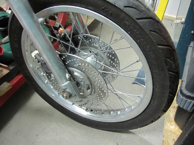

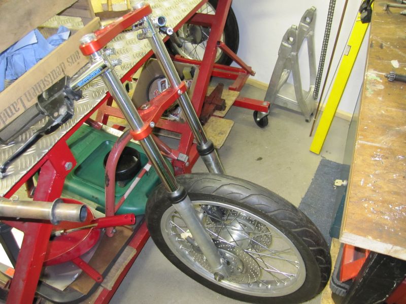

Die Gabel mit Rad. Die Hercules hat ja Gußräder, wollte aber Speiche, deshalb auch die neue Radnabe...

Detlef, Meister des hellen Flämmchens, was sind das für Rohre?
Wandstärke, Preis?
Wunderschönes Vorderrad!
Wie ist das mit der Zündung?
Zündkurve, Vorzündung würd mich interr.

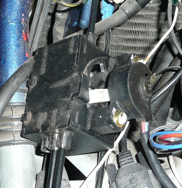

@MK
Ist das der TPS von den neueren RGV's?
