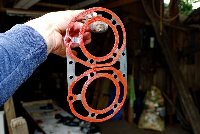

Wieder mal was Neues vom Silikonverschmierten Schweineeimer:
Nachdens mir wieder eine Kodi durchgeblasen hat (ja auch negative Erfahrungen sollen veröffentlicht werden), habe ich gleich die Schr. geprüft, hatte sie ZU WENIG OFT nachgezogen.
Habe natürlich wieder eine 2lagige verschmierte verbaut, ich wills ja wissen.
Nur hab ich jetzt den Kopf, Zyli u. Dichtung kreisförmig leicht angeschliffen damit das Sil besser hält.
Anziehen der Ko-Schr. nach dem zusammenbau immer mit 35Nm:
Erstmal in kaltem Zustand
dann in warmen
dann in heissem noch am Stand
Dann nach einigen Kilometern in heissem Zustand
und es geht jedesmal noch was nach.
Und nun hält es auch (vorerst)?
Reinigen der alten (orig) Kodi:
Vernietung lösen, die dünnen Bleche in verdünnte Salzsäure 1Tag einlegen,
33%ige Säure nochmals 2Teile Wasser/1Teil SS verdünnt,
so löst sich das alte Silikon u. die Bleche werden blank, brauch man nur mehr abwischen.
dann in warmen
- Die Schmierereien immer kreisförmig herum, gibt beim Zus-bau ne dichte Fläche
- P1050375.JPG (86.02 KiB) 1140 mal betrachtet
- Die Kreise, sehen tiefer aus als sie sind
- P1050363.JPG (71.44 KiB) 1140 mal betrachtet
