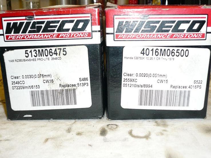

Hier die Angaben auf den Packungen von zwei verschiedene, aktuellen Wiseco-Kolben. Auf den Wiseco-Packungen stehen die geforderten Laufspiele immer drauf. Links ein Kolben für die RD, rechts ein Kolben aus dem 836ccm Satz meiner Honda CB 750 Four, welchen ich dieses Jahr verbaut habe.
Die RD ist wassergekühlt, die Honda luftgekühlt. Die geforderten Laufspiele der aktuellen RD-Kolben von Wiseco sind also immernoch mit 76 Hundertstel ziemlich weit ausgelegt. Ich kann mir kaum vorstellen, dass bei etwas älteren Wiseco-Kolben die ich kenne mit der Bezeichnung "0537E" das geforderte Laufspiel noch größer war. Evtl. hat ja noch jemand von den "0537E" eine Packung rumliegen und kann die Piston-Clearance mal ablesen? Übrigens waren die etwas älteren Wisecos einige Gramm leichter als die aktuellen. Vermutlich wurde die Stabilität weiter erhöht, wegen der Leistungsexplosion bei den Banshees? Es war besonders um die Kolbenbolzenaufnahme herum deutlich mehr Material.

Sorry fürs klugscheissen, aber da steht 0.076mm, sind dementsprechend 76 Tausendstel oder 7.6 Hundertstel.
76 Hundertstel wären 0.76mm und damit wär das Laufspiel nun doch sehr gross.

m.eckert77 hat geschrieben:76 Hundertstel wären 0.76mm und damit wär das Laufspiel nun doch sehr gross.
Da hast du natürlich recht. Und (nicht nur) von meinen geistigen Augen um die Zeit schon mindestens eines vor der Kommataste zugefallen... :wink: .
