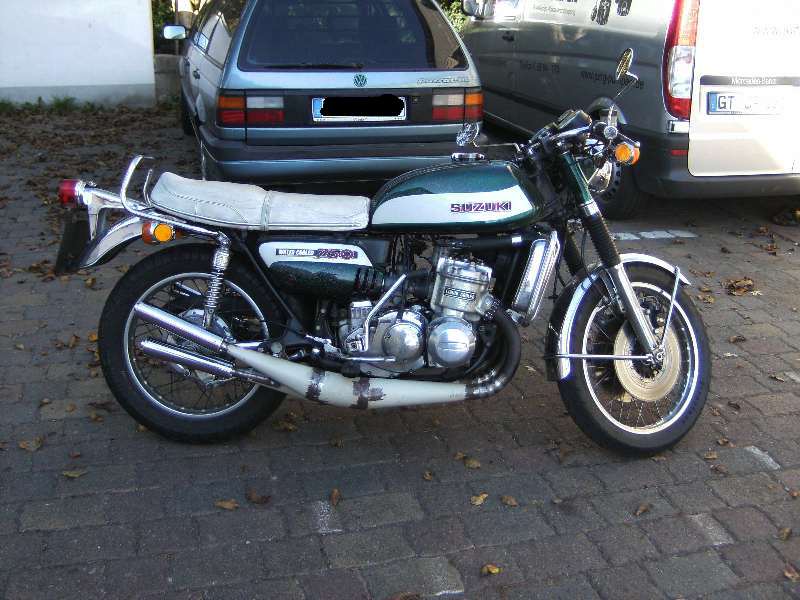

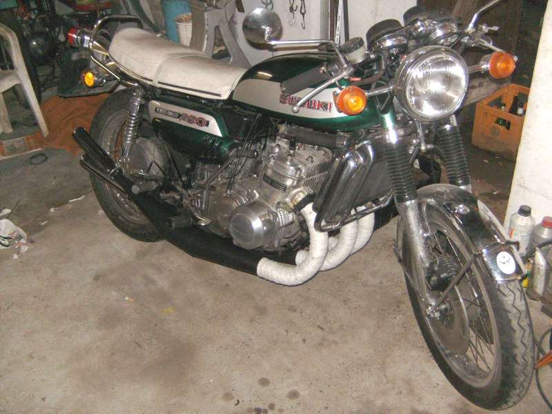

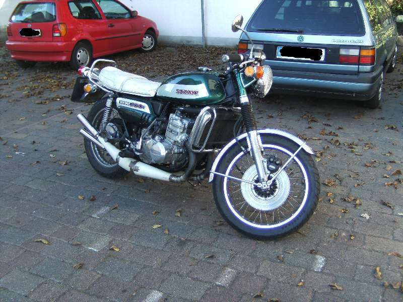

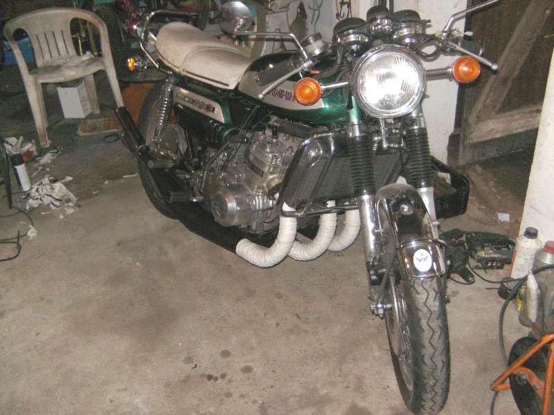

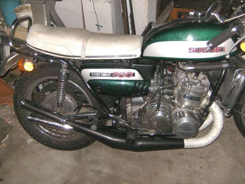

Nun zum Abschluß der Bastelei....zwischenzeitlich wurde gelackt u. gewickelt, Ergebnis siehe Bilder in der Werke da draußen nur Siffwetter

WBM, was hast du da als Wickelband genommen und was kostet dieses?

Es handelt sich Keramikfasergewebe (Hitzeschutzband) 2mm stark und 50mm breit. 10m zu 9,90€...bekommst in der Bucht, beständig bis ca. 1200°
