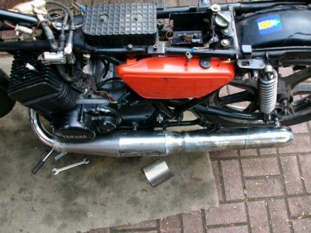

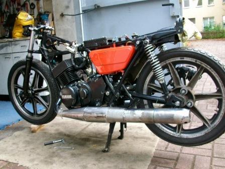

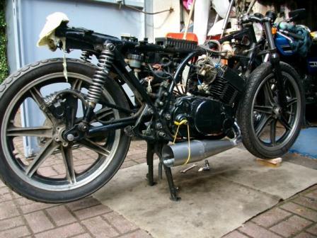

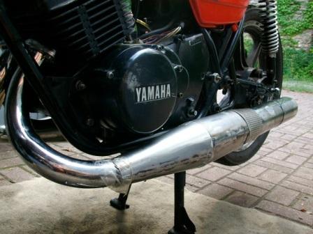

Hallo Leute
Kleiner Zwischendurchbericht. Habe die linke Seite mal zusammengeklebt und an den 1A2 Ersatzteilträger geschraubt. Die Probleme die sich mir noch mir den Fußrasten und der Schaltung stellen sind erkennbar.
Werde die Anlage nach und nach verschweißen quasi am Motorrad.
An dem Übergang zum Endauspuff gefällt mir nicht so richtig die Verjüngung...mal sehen vielleicht setzt ich da ein Lochblech drüber.... Schutz für die Schlaghose... falls da jemand fragen sollte....einer von den Beamten...
Die gesammte Anlage wiegt jetzt nur noch gute 6Kg.
Gruß Max

Hallo Max,
wenn die Änderung der Membranzugen alleine eine Drehzahlerhöhung von 700 1/min bringt, dann zeigt das, dass die Auspuffrechnerei nur Anhaltswerte liefern kann. Diese Drehzahl beim Originalauspuff entspricht einer mittleren Abgastemperatur von 580 Grad. Das ist sehr viel würde aber zu 10ner Kerzen passen. Bei Deinem neuen Auspuff käme die Resonanzdrehzahl mit dieser Temperatur gerechnet bis zum Anfang des Konus auf 10200 1/min, gerechnet bis zur Mitte auf 9100 1/min. Passt also. Ich würde den Auspuff so lassen.
Die Anlage sieht auf den Bildern übrigens echt super aus.
Hast Du am Vergaser noch etwas anderes verändert wie z.B. die Luftbphrung vergrößert?
Wenn es Dich interessiert, kann ich Dir auch schreiben, wie ich gerechnet habe.
Bin gespannt wie das Moped laufen wird.
Frank-Peter
