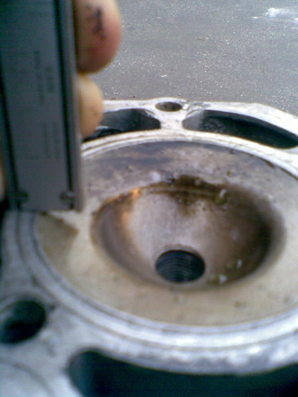

5.) Ich weiss nicht was der Vorbesitzer mit dem Kopf gemacht hat, aber gemessen habe ich ca. 0,4 mm bis Anfang Brennraum (siehe Foto). Sprícht das für eine Bearbeitung durch den Vorbesizter?

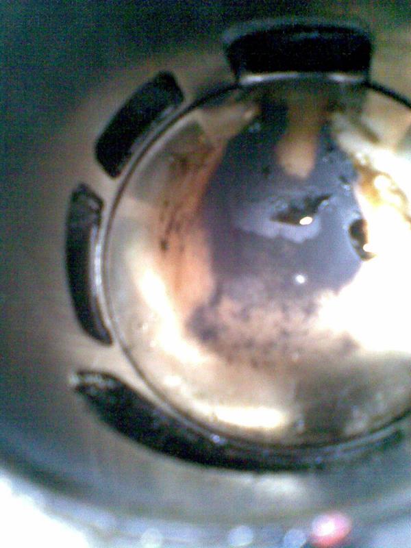

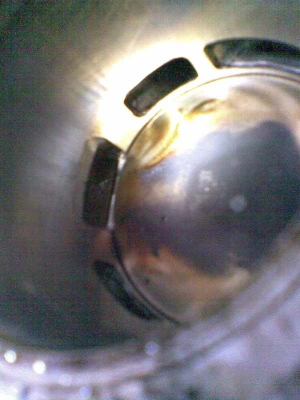

Soweit fürs erste, um die Sache nen bischen anschaulicher zu machen hab ich ein paar Bilder angehängt.

zu5.: Du hast evtl. die Kopfdichtung vergessen mit einzukalkulieren?
