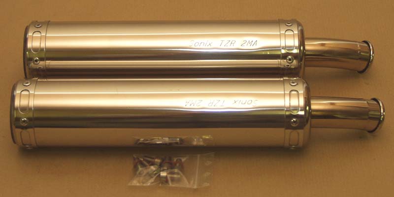

Die Endtöpfe habe ich heute gemacht - Natürlich nur wegen der Optik :D
Ralf
Poliert
Poliert

Hat Marco aber schön reingraviert,ich bekomme sowas auch bald :wink: .

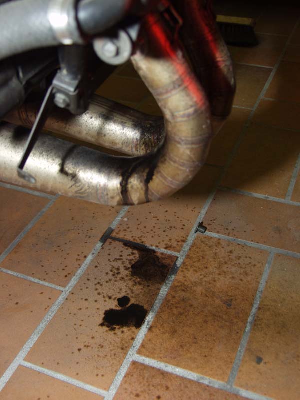

schrauberlehrling2 hat geschrieben:Die läuft auch ohne Rückbau, hat in der MB Abstimmung ein paar Kohlen mehr als Hollis Rennhure und das auch noch mit gleichmäsiger Kurve ohne Einbruch.
Wiso du das zurückbauen willst ist mir schleierhaft?
Und für die JL gibts besser Flansche die dann auch dicht sind.
Aber original ist ja auch schön...
Gruß Florian
Editiert wegen vorher sachlich falsch.
Florian - Ich gebe es ja zu : Du hast Recht :oops:
Habe sie in der Garage mal angekickt - ca. 30 Sek. laufen lassen.
Das Ergebnis sieht man ja.
Und ich habe das so nicht drangebaut - Das war so.............

Jedenfalls bekommst Du die Anlage wieder wie neu, Vorteil von Edelstahl :D .
Wenn das da so extrem raus sifft,ist die Anlage ohne Dichtungen verbaut. Dann müsste der Motor auch untenrum beschissen laufen,denn solche Undichtigkeiten versauen Dir erheblich die Leistungsabgabe des Motors. Müsste auch laut sein.
Das sollte man schon besser hinbekommen.

hi holli ,es sind die esd alle beide,oder ist es nur ne spiegelung :?: wenn eingebeult ist es ne sch..arbeit :!: driver#27
Jetzt sehe ich das auch Klaus.
Wenns eingedrückt wäre, fände ich das auch nicht so toll. Sollte ja auch so gehen. In meinen Hochzeitsring gings auf jeden Fall :wink: .
Zum Eintragen in die Papiere muss ja was rein, bei meiner Sonix haben wir das in den Halter eingeschlagen. Fällt nur auf wenn mans weis.

Holliheitzer hat geschrieben:Jetzt sehe ich das auch Klaus.
Is nur "minimal eingedrückt" - Ich hab das eben so hier rumliegen.
50% macht die Spiegelung aus :)
Klar - besser wäre gewesen das woanders einzustanzen/eingravieren.
Aber was soll ich machen - Es ist eben so.........
