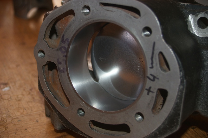

Pico: Wie gross sind die Deinen zum Vergleich.
Mit den Lö. braucht man dann den Kolben nicht zu schwächen.
Auf jeden Fall denke ich dass die Lö. den Gasfluss stark ändern.
Denn beim Strömen kommt mehr durch den 5. Strömer u. das wirkt sich im Brennraum aus.

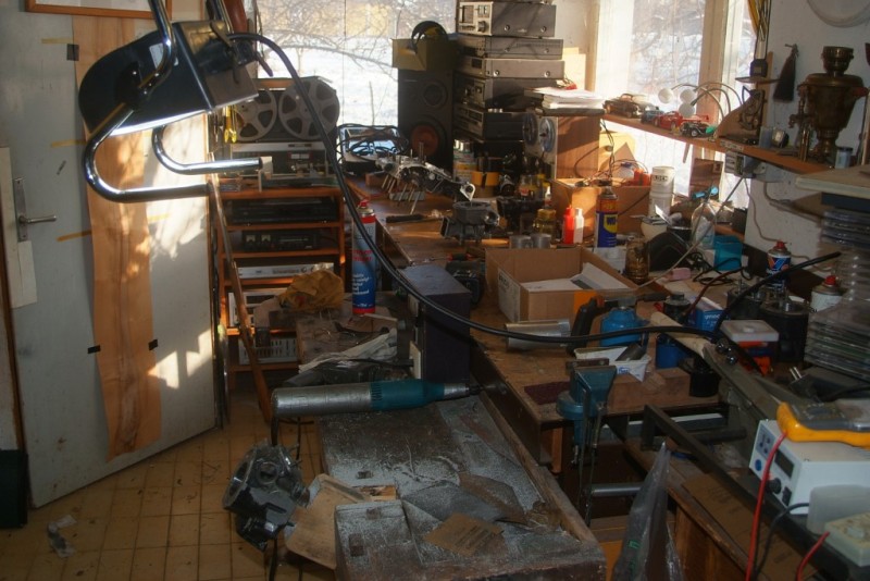

Im Winter siehts so aus

Interessantes Projekt. Muss aber kurz O.T. gehen:
Darf ich dich mal fragen, was das im Hintergrund für zwei Bandmaschinen sind?
Rüdi
Hallo !
Die grosse ist eine Revox A 77,
die kleine eine AKAI X-1650 Solid state.
Zylis dazu
in die Tiefe geht noch mehr
polierte Zylis
Ich polier die Wände immer mit 600- 800 1000
damit die "rauhen Spitzen" weg sind.
Warum ?
ok rauhigkeit...
was erwartest du dir davon dass es glatter ist ?
