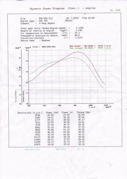

Was ein gut gemachter ,voll restaurierter RGV Motor kostet weis ich ja mittlerweile. Das sind schon 2 gemachte RD Motoren vom Preis her. Und ich kann das RD Motörchen vollkommen alleine machen.
Dazu hält der RD-Motor eigentlich länger,weil die Zylinder nicht aufwendig beschichtet werden müssen. Gut gemacht ist der RGV Motor natürlich klasse. Ein Kit 3 Motor mit anständiger Puffe geht herrlich und hält auch gute 20.000Km.
Der Motor ist ja ,wie Raphael ja klar beweist,für Leistung eher geboren als das RD Triebwerk.
