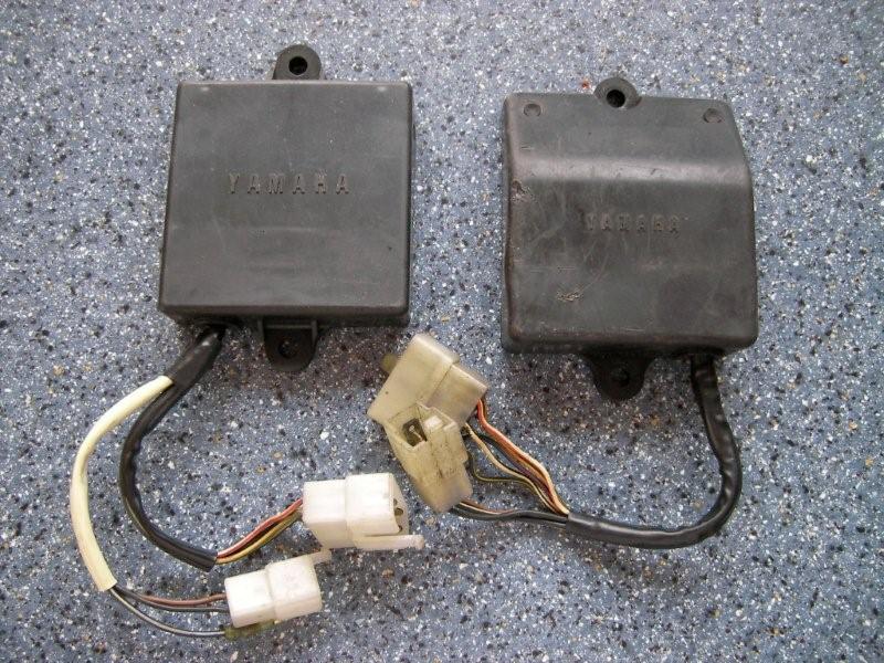

Hallo Leute,
laut Aussage von Frank waren nur die Boxen mit dem blauen Kabelschutz betroffen. Alle anderen machen das PV weit vor 10.000min-1 auf.
Der einfachste und billigste Weg wäre eine Box bei ebay ersteigern
(gibt es ab 1 Euro) und die andere in die Mülltonne.
Ich nehme immer das elektrische Zeuchs von der Erstserie 83, da
wurde noch nix "verbessert", ob an der CDI oder PV.
Das Gehäuse rechts ist von einer 83er das linke von einer 85er 31K.
Funktionieren beide gleich gut. In dem oberen Bild mit dem offenen Gehäuse, kann man gut den blauen Kabelschutz erkennen. Dieses wäre
also eine Problemsteuerung.
Mfg wiba

der Sigi meint bestimmt, daß die 12V und Signal einmal über einen 3 Pol. Stecker oder über einen 2 Pol. und 1 Pol. Stecker geführt wird.
Siehe auch Bild vom Wiba.

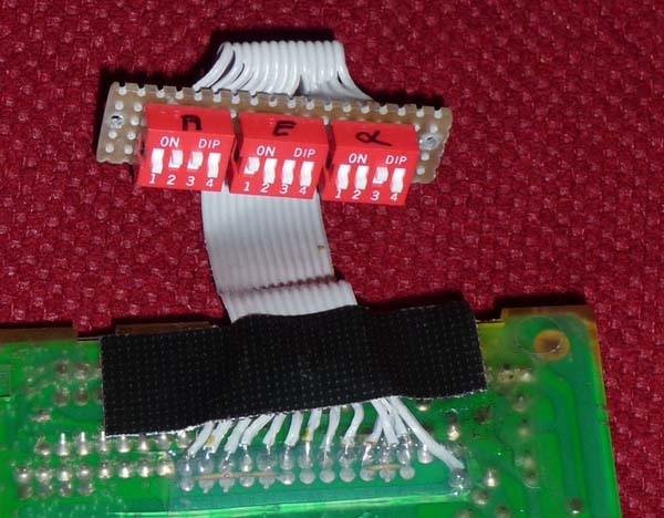

Ich hatte hier: http://forum.rd350lc.de/viewtopic.php?t ... ast+budget mal beschrieben, wie man die Box umlöten kann, um Anfangs-, Enddrehzahl sowie Verstellwinkel einstellen zu können.
Stefan

Hallo Stefan,
erst mal D A N K E :D für die Info. Hast auf jeden Fall ein sixpack bei mir gut.
Habe mir schon gedacht das es mit einem Widerstand nicht getan ist.
Dashalb war ich ja auch so wild hinterher.
Sobald ich Zeit habe werde ich mal ein wenig spielen.
