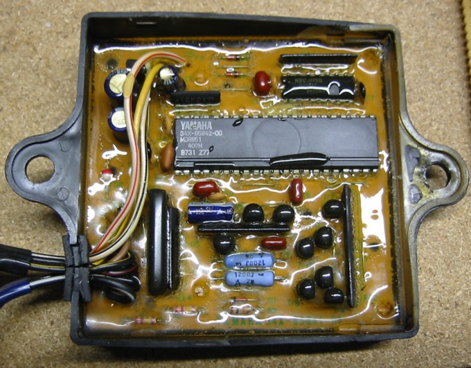

kann mir einer erklären, was sich ändert wenn eine 1WW - Box
umgelötet wird ?

die Auslasswalze macht früher ganz auf.
mfg wiba

So arg ists nicht...
Normal macht sie bei der 1WW bei ca. 10200 ganz auf,
nach dem ümlöten bei etwa 8700.
Wennst hochdrehpuffe hast brauchst es nicht.
Alle meine Boxen bzw. PV-Steuerungen machen bei ca. 6000 auf und sind bei ca. 8500 voll offen- das ist NORMAL.
Alle anderen Boxen (ob mit oder ohne blauem "Kabel") müssen gemacht werden. Leider funktionieren nicht alle.

habe gestern eine 31K PV-Box montiert.
Die ist ja schon bei 9350 voll auf. Macht schon langsam Spaß.
Das Schlagen bei ca 4 - 5000 ist fast weg. Ypse dreht jetzt bis 9400.
Das mit dem Widerstand läst meinem Spieltrieb keine Ruhe.
Bevor ich das Rad neu erfinde, wäre es möglich das mir einer auf dem Bild
den Widerstand markiert um den es sich handelt ?
Gruß Josef
Ist eine PV-Box meiner 2UA

Beitrag von 1WU »
Mache morgen ein Photo einer umgelöteten.
Welche Bezeichnung steht genau auf dem Deckel?

Und dann setzt doch da gleich ein Poti rein, dann kannst du auch noch testen ohne Ende ;-)
Soweit ich weis wird ins Kabel ein Widerstand gesetzt,nicht auf die Platine.
Josef, mail mir doch mal Deine Adresse (ob ich die noch habe??),ich komme gerne mal vorbei die Woche Nachmittags. Ich bringe Dir auch Material mit.
Wenn ich eh was rumzuckele kann ich auch mal an den Rhein kommen (wenn das Wetter es zulässt).
Grus Holli

Hallo Peter,
die Nummer ist leider nur zu ahnen. 1UA 50 7x2 ??
Auf der Platine steht YAMAHA 34X-85841-01 .
Hallo Holli, mail kommt.
Gruß Josef

hallo jungs. hab zwar nich so viel zeit , bin bis jetzt nur am "nachlesen" was ich alles verpasst hab. aber hab ich das jetzt richtig verstanden, da beim "umlöten" nur ein widerstand ins kabel gelötet wird? das kann doch jeder?!
wie gro´muß der widerstand denn sein und in welche leitung muß der rein???
mfg anton
