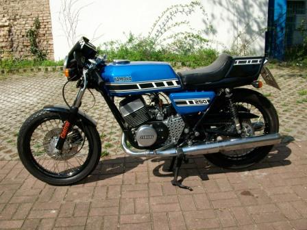

Habe jetzt die Speichenräder angebaut hier mal wenn es kappt Fotos. Die Alufelgen sind beim Fahren weicher, die Speichenfelgen ziemlich härter, bei gleichem Luftdruck.
Außerdem sind die Alugußfegen leichter, die Vordere um 100 Gramm und die hintere um 200 gramm
