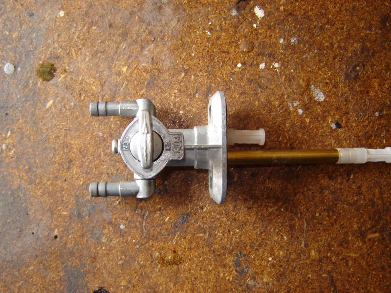

RGV-Benzinhahn geändert

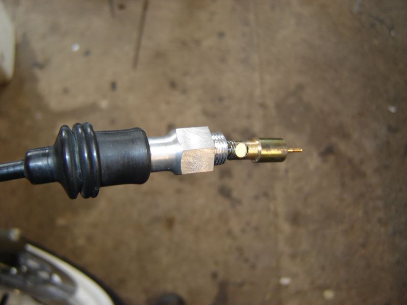

Choke wird jetzt vom Lenker aus bedient.

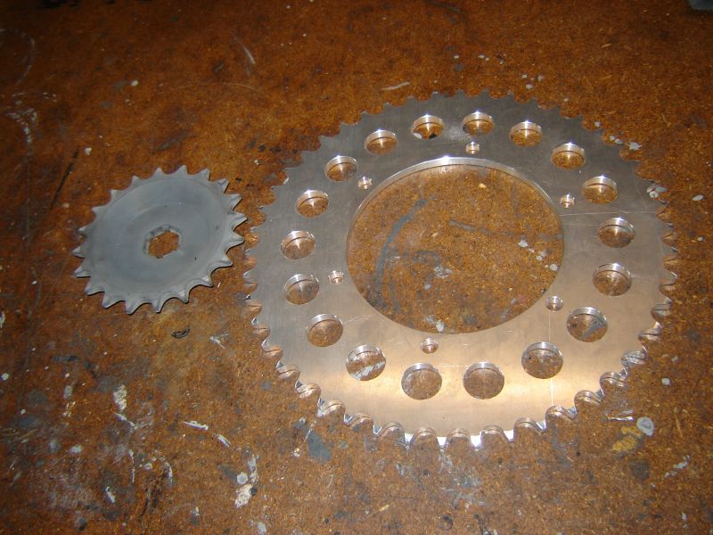

Mittlerweile sind Ritzel und Kettenblatt fertig. Das Kettenblatt ist aus einem Rohling gefertigt, es wurden also nur die Bohrungen eingebracht, das Ritzel hingegen ist komplett selbst gefertig und danach gehärtet worden.
Bei der vorläufigen Montage (ich wusste, dass ich den Kettenradträger noch etwas abdrehen muss) stellte sich dann heraus, dass der Motor nicht gerade im Rahmen saß. Hinterachse war parallel zur Schwingenachse und sogar beide Räder waren in einer Flucht und in einer Ebene! Aber eben das Ritzel stand schräg (vo/hi).
Das habe ich dann mittels Unterlegscheiben grob- und mit Hammerschlägen fein justiert ;-).
Heute kam die Kette an und ich hab sie gleich montiert. Dann gings kurz raus auf die Straße.
Die Vergaserabstimmung ist schlichtweg beschissen aber trotzdem geht sie wie Sau! Die Arbeiten an Motor und Auspuff haben sich wirklich gelohnt!
Klar sind noch viele Kleinigkeiten zu tun aber:
Heute bin ich ein König und die Rote ist meine Königin!

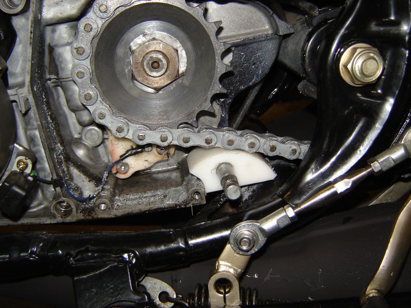

Heute hab ich mir Kurzzeitkennzeichen geholt und bin mal etwas mehr als durchs Dorf gefahren. Aufgefallen ist mir, dass die Kette beim Bremsen ganz ordentlich über die Buchse auf der Schaltwelle räubert und dabei auch ordentlich Geräusche macht. Hab mir deswegen noch rasch nen Schleifschuh gebaut.

Wieviel Zähne hat das Teil?? 20??
20 zu 46, habe ich da korrekt gezählt? Man da muss die Fuhre ja schön leicht hoch gehen :wink:
Hab gedachgt das bei 19 vorne Ende ist.
