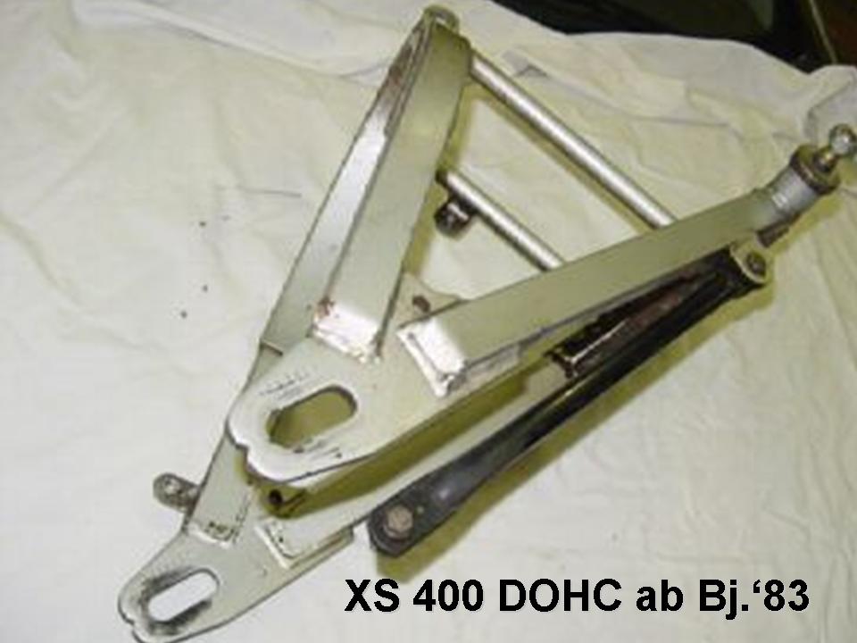

Bei mir passt in die original LC-Schwinge ein 3,5x17 Zoll Hinterrad mit passender Distanzhülse und nachgefertigtem Bremsadapter mit Momentenabstützung.
Sicher gibt es auch andere Lösungen. Einfach anfangen, die Arbeit weist den Weg.

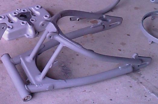

also die Achse von der TZR kann man mit der YPVS Schwinge von 88...(hab ne 88 ned ne 87 wie oben von mir behauptet) nicht benutzen...
Die Schwinge is so dick das die Schrauben nur 3 mm auf der Seite rausschauen...
Verdammt in der 83 Kastenschwinge waer es gegangen denk ich mal weil bei der hinten nur Laschen sind..nicht wie bei der 88 das Kastenprofil...
Blöd ist auch wenn ich den Oberzug so auf die YPV Schwinge schweisen will das die Position des Oberzugs genau ist wie auf der 4LO Schinge muss man auch noch nen Halter an die YPVS Schwinge machen... weil die Querstrebe der YPVS Schwinge weiter hinten ist....
Das is schon ne wilde Bastelei...lach..
Und wenn man ned alle Teile mal zum testen da hat ...endet das basteln immer nach einem Versuch..weil man dann wieder neue Teile besorgen muss..hmpf....
Gruss Matthias
