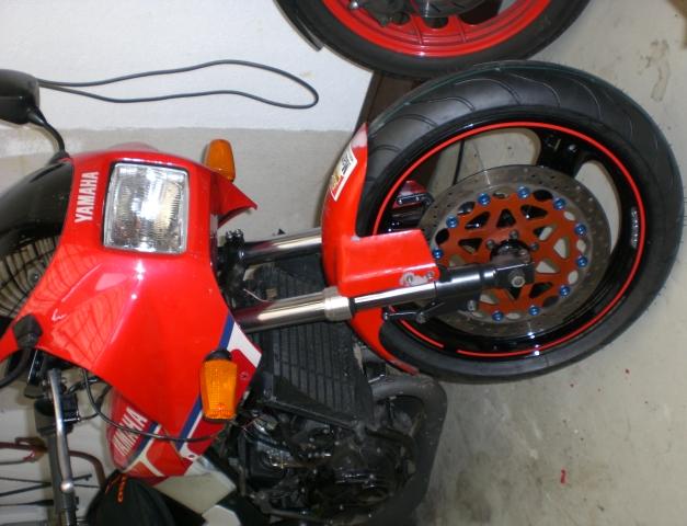

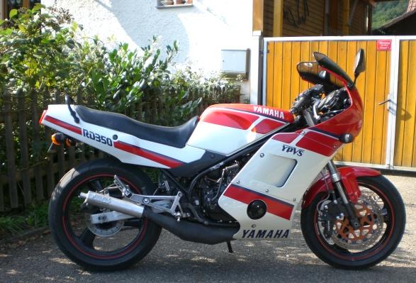

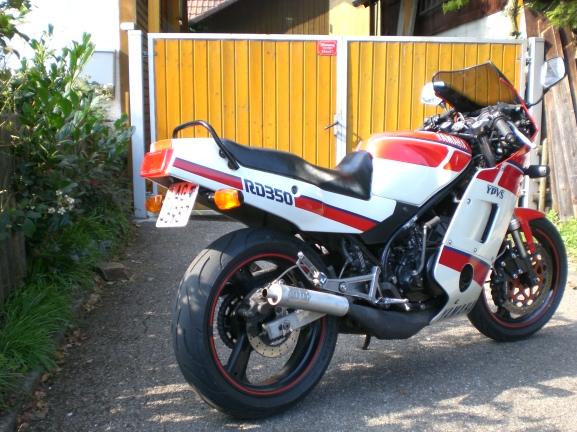

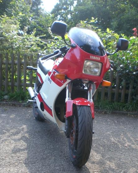

So, die Karre steht und fährt endlich mit allen Umbauten
Der Lenkanschlag liess sich doch noch mit nem kleinen Stahlkotz und paar Schweisspunkten am bestehenden Rahmenanschlag anpassen.
Was noch bei Gelegenheit von Nöten ist sind passende Federn von Wilbers da die Gabel trotz erhöhter Vorspannung und dickerem Öl noch etwas straffer sein dürfte.

echt sehr schön!!! Besser als mit RGV Schwinge!!
Immer noch direkt als RD zu erkennen!
Ich würde nur noch in etwas kleinere Blinker investieren....
Ansonsten ganz toll!!!

Mit den Blinkern hab ich auch schon rumüberlegt, aber der 3,50 Roller LED Scheissendreck gefällt mir als Kind der 80er irgendwie nicht und bischen stimmig sollten die ja schon sein.
Vielleicht läuft mir mal was über den weg was grösser ist wie 2cm und optisch auch noch zu dem Baujahr passt.
Immerhin sind nicht die rechteckigen XT600/DT80 Blinker dran
Im Winter werd ich mal schauen, ob die 2MA Schwinge reinpasst. Wenns Plug&Play geht kommt die rein und anderenfalls werden die Schweißnähte des Klotzes für den Bremsanker noch schön verschliffen und es gibt bischen neues Silber drauf.

Schön isse geworden Michael
Die TZR -Schwinge würde ich auch noch reinmachen,die ist edel,leicht und ein wenig wuchtiger. Bei der TZR- Schwinge gibt es 2 Ausführungen, musst Du mal sehen welche besser passt.
Ansonsten Thema Blinker, lass die Grossen ruhig dran. Blinker gehören auch zur Sicherheit ans Mopped, die kleinen Popelsteile werden besser mal übersehen und Du dann auch.

Schön dass jemand die Blinker nicht so schlimm findet
Kann den Daumennagelgrossen Miniblinkern nicht so recht was abgewinnen. Und diese sind immerhin schon aus Plastig und nicht aus Guss wie bei der DT.
