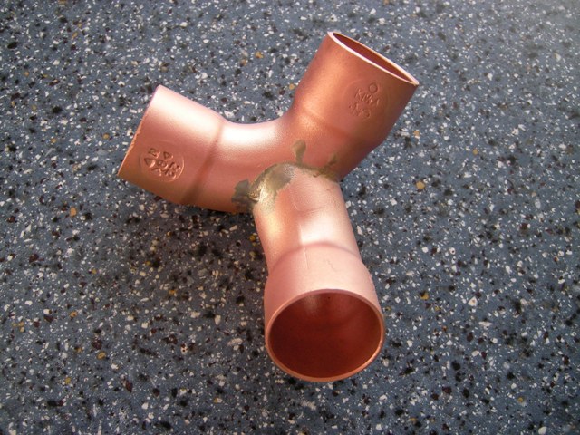

Hallo Leute,
bin bei mir auf dem Schrottplatz rumgewandert und habe mir eine Tüte
Kühlerschläuche zusammen gesammelt. Da passt immer was für die RD
Dann hab ich mir aus dem Baumarkt einige Kupferbögen besorgt.
Daraus ein T-stück hart zusammengelötet und in die schläuche dran gefummelt. Die orig. Schlauchklemmen passten auch noch gut drauf.
Das war eigentlich die meiste Arbeit. Die Kühlflüssigkeit enthält übrigens bei mir genug Substanzen welche die Korrosion unterbinden. Deshalb
war es mir auch piepegal das mit kupfer zu machen. (elektrochemische Spannungsreihe)
Der Kühler sieht an der 31K schwer scheisse aus, aber die Kühleistung
gleicht alles wieder aus. Eine sehr preiswerte Methode die Motorleistung
konstant zu halten. Der kühler von der RD500 passt optisch besser zu der 31K, kühlt aber nicht ganz so gut und muss mittlerweile mit Gold bezahlt werden.
Mfg Wiba

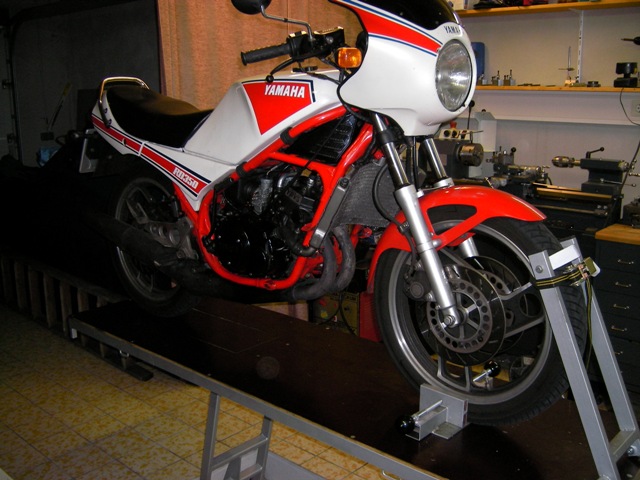

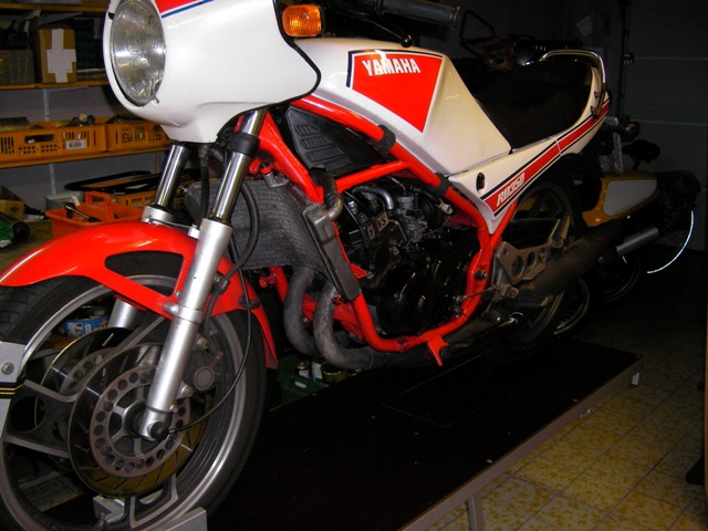

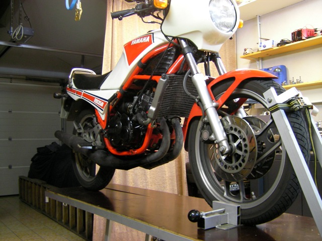

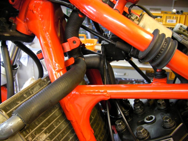

Hier noch ein paar weitere Bilder.

Kupfer und Alu? Ich weis ja nicht wie sich das auf dauer verträgt.
mfg selly
wiba
Beiträge: 2253
Wohnort: Pulheim
Beitrag von wiba »
Kann ich dir genau sagen. In Zweihundert Jahren sind meine Alu-Zylinder
weggefault. Aber dann mach ich mir schöne neue drauf. :P
Mfg Wiba

Ich hab aber dennoch ein T-Stück aus Kunststoff genommen und den 90°-Bogen schon unter der Rahmenverteifung durchgelegt.
mfg selly

Jetzt aber mal im ernst. Die Klamotten mussten noch schnell fertig werden weil der Holli mit seinem MB 100 vor der Tür stand und wir zum Harzring wollten. Da klebt man halt zusammen was da ist und flott von der Hand geht.
Die Termine waren so eng das ich erst am Harzring meine Bremse entlüften konnte. Da die Metalle sich nicht berühren, sondern schön mit dem Gummischlauch voneinander getrennt sind, hab ich auch keine Bedenken. Ausserdem sind noch ne Menge Kupfer-Dichtringe am Motor verbaut, die auch mit dem Kühlwasser in Verbindung stehen. Die hab ich mit dem Möppi so gekauft. Das ist jetzt schon einige Jahre her. Ist alles noch Picobello.
Nicht so viele Gedanken machen. Kupferkopfdichtungen hab ich noch vergessen, die müssen alle vom Markt genommen werden wegen der o.g. Problemchen.
