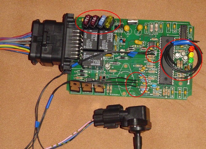

Und jetzt mal wieder was mit Bild.
Meine 3. Box ist jetzt zusammen und läuft mit dem highres-Code. Der erlaubt feinere Regelung der Einspritzmenge (0.04 ms statt 0.1 ms Verstellung). Damit sollte sie dann untenrum noch geschmeidiger laufen.
Fahrtest folgt dann demnächst, wenn ich das Gehäuse fertig habe.
Zusätzlich mit drauf:
- Boot-Jumper verkabelt (dann kann man leichter Code-Updates machen)
- LED's verkabelt (Wird später der Ausgang für die Zündung)
- Drucksensor der R6 (hatte ich liegen und warum 20 $ für einen Std-Sensor ausgeben wenn der andere umsonst ist ?)
Gesamtkosten waren übrigens ca. 80 Eur - wenn das mal kein Schnäppchen ist
Mit der anderen Box habe ich noch ein wenig das Kaltstartverhalten optimiert. Da es ja jetzt morgens recht frisch ist konnte man da ganz gut testen.
Sie springt jetzt auch bei 10° in der Garage und 0° draußen zuverlässig an und nimmt sofort ohne verschlucken Gas an.
