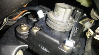

Verratet mir doch mal bitte welcher Bowdenzug oben am Stellmotor wo angeschlossen wird ? In welche Nippelaufnahme ?
Finde nichts dazu........
Höchstens das daß Einser-Kabel hinter dem Stellrad rum läuft, und das zweier Kabel vor dem Stellrad läuft und angeschlossen wird.
Ist das korrekt ?
Am Stellmotor findest du die 1 und 2 wieder. Genau da, wo die Züge eingehängt werden.

Rene....ich glaube das der Blausi den "Sonder-Zug" am YPVS Servomotor meint. Diesen drehzahlgesteuerten Ölzug. Den haben ja nur die die 250er. Da ist ein Foto am Besten.

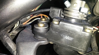

So wie mein Stellmotor jetzt eingebaut ist, müssen sich meine Züge auf dem Weg zum S-Motor kreuzen.
Was mir schon komisch vorkam, dazu noch Spannung drauf........
Kann es sein das mein Motor falsch eingebaut ist/wurde ?
Werden die Züge von unten am Stellrad angeschlossen oder gehen die Züge nach oben, wie es bei mir der Fall ist ?
Wenn ich die Bilder von Holli sehe, sind seine Nippelaufnahmen hinten, und bei mir sind sie vorne. In Fahrtrichtung.
Die PV-Züge liegen über Kreuz und liegen recht eng an. Die sind auch bei den Rd´s sehr kurz. Auf meinen Fotos liegen die Aufnahmen der Züge links, die stehen aber mittig denke ich. Häng die Züge 1A geschmiert in die Seilzugscheibe ein und führe sie runter zum YPVS Einstellstück. Achte auf die Nummerngleichheit.
Und tränke die Züge von innen mit Öl. das mache ich grundsätzlich mit allen Zügen, vor allem am Kupplungszug.
Stell das dann spielfrei ein. Später kommste durch den Pott nicht mehr dran.
