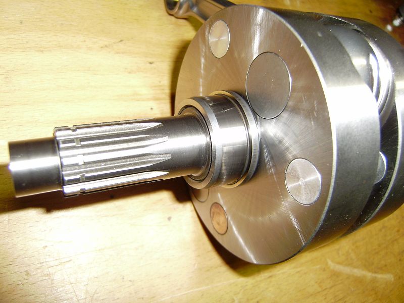

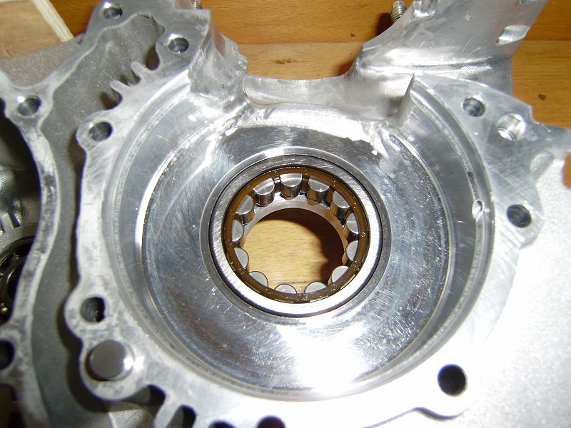

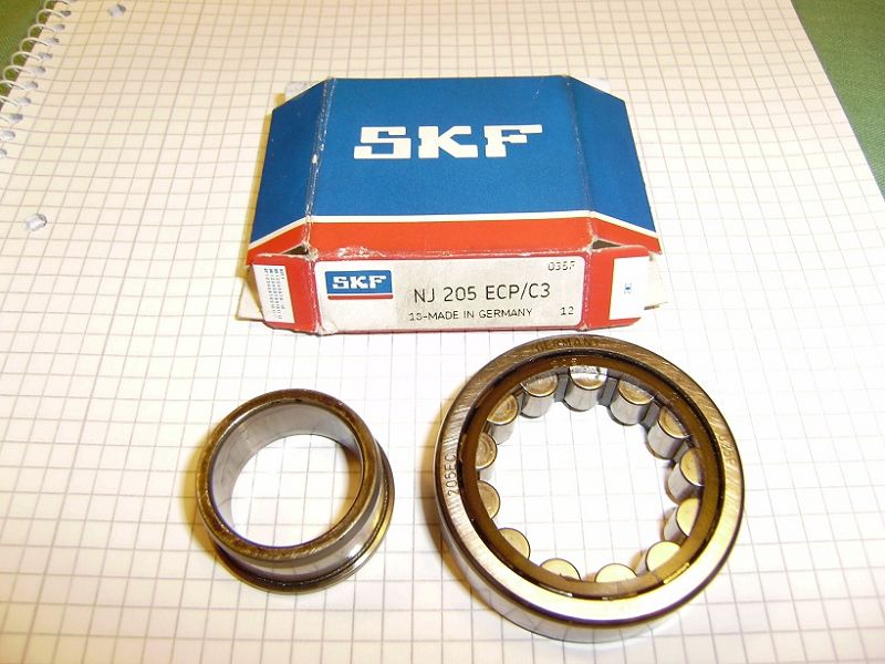

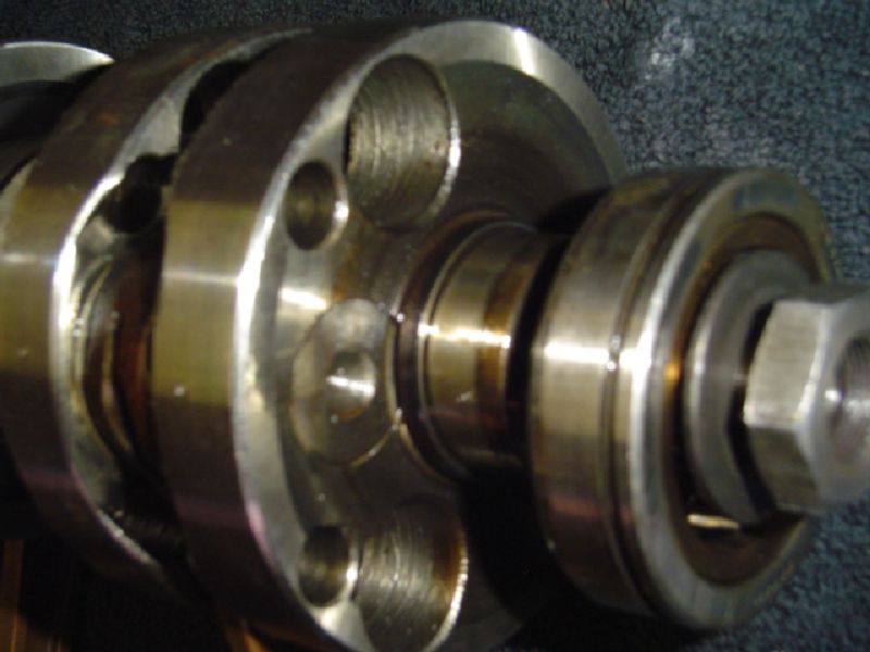

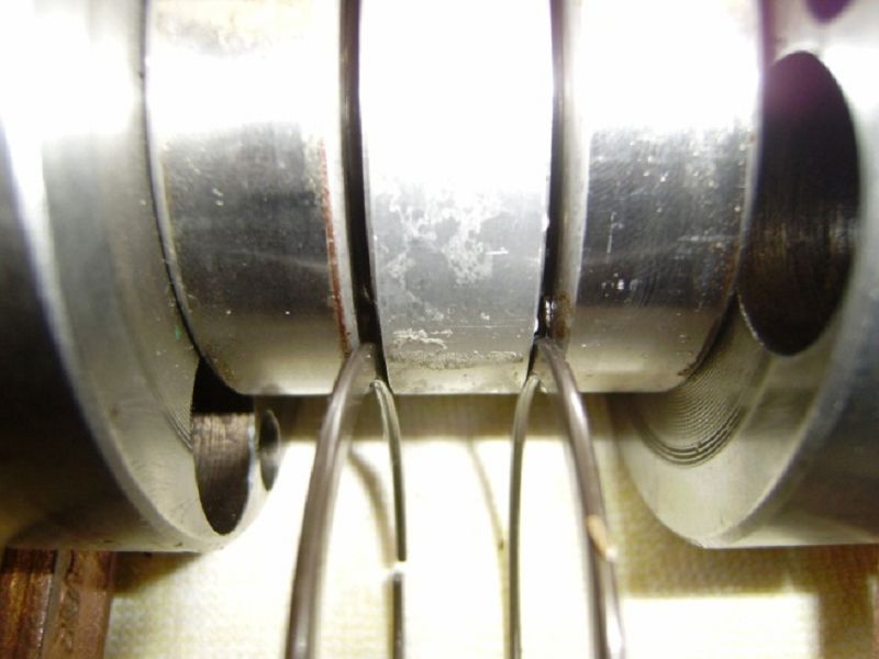

Im Anhang sind einige Bilder dazu.

zum Thema Festlager ist zu Sagen, das die Rd,LC und die YPVS nur Festlager hat.
Loslager sind im Regelfall Rollenlager, die mit seitlich begrenzten oder offenen Lagering ausgestattet sind.
Die TZ hat aussen Rollenlager, die eine optmale Längenausdehnung zulassen.
Man kann bei geradeverzahnten Primärtrieb, die Lager der Kurbelwelle auf der Abtriebsseite mit Loslager (Rollenlager) ausstatten.
Die Nut wird dann in die Mittleren Lagerung eingebracht (wie TZ)
Häufig sind die 1 Zylinder Rennmotoren mit Loslager (Rollenlager) ausgestattet.
Gruss vom Ammersee
Hubert
