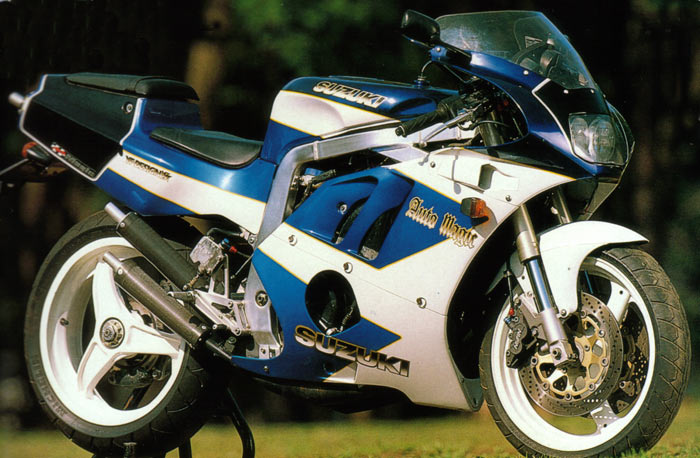

GSX R 400 von `84-`85 hatte 18" mit 110/90-18, die GSX R 400 von `86-`87 hatte 17" und fuhr mit 140/80-17 (kaum gescheites Material an Reifen in der Dimension zu haben) und die GSX R 400 R ab `89 hatte 17" und 150/60-17 oder 160/60-17. Die "RR" war aber selten, Teile also auch. Ich kenne jemanden, der eine aus Japan hat. Schönes Teil, dreht wie sau. Dimensionen bei der "RR" also wie auch bei der Felge der RGV250 (Vj22b), Auswahl an Reifen gut.
Kann einen auch auf dumme Gedanken bringen: http://www.dreamgate.ne.jp/NSR/pics/custom02.jpg
