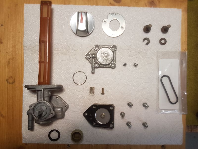

Hab schon wieder die nächste Frage. Habe mir bei Yamaha die Explosionszeichnung vom Benzinhahn meines Models angesehen und mit meinem Bezinhan verglichen. Kann es sein dass der bei mir verbaute nicht original ist? Ich habe nur einen Sieb/Filter. In der Zeichnung aber sehe ich zwei? Warum?

Beitrag von rittle »
wwild
Beiträge: 1799
Wohnort: 72124 Pliezhausen
Beitrag von wwild »
der auf dem Foto ist richtig, so was wie du auf der Ersatzteilliste hast habe ich mal in Italien auf dem Markt mit mit nem Motor mitgekauft. Der war von ner Brasilianerin (Das Modell mit den Doppelscheinwerfern)
PS. schmeiß mal den Screenshot mit der Ersatzteilliste raus, so was kann Ärger wegen Urheberrechten geben.
Gruß Werner

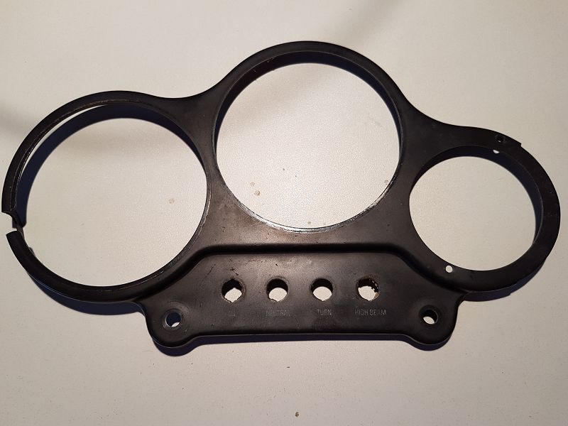

Hallo.
Hat jemand eine Idee wie ich die Schriftzüge "Oil", "Neutral", "Turn" und "High Beam" wieder drauf bekomme?
Will die Blende strahlen und neu sprühen. Scheint ein dunkles Grau zu sein. Am besten wäre eine vielleicht eine Schablone aus dünnem Blech oder Ähnliches. Habe auch schon an gravieren gedacht. In Weiß aufsprühen fände ich aber besser. Vor allen Dingen auch wieder dem Original entsprechnd.
Daniel
