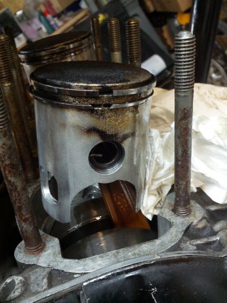

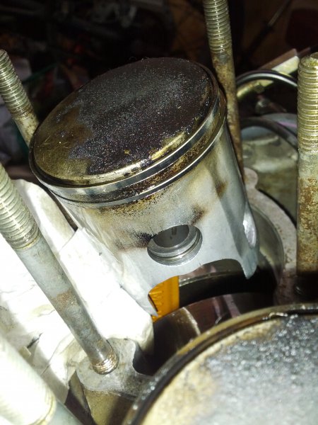

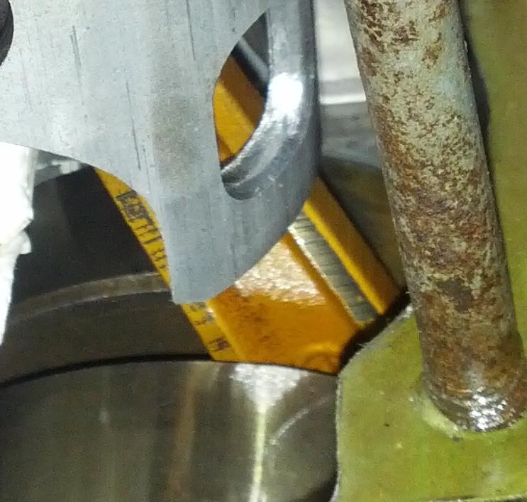

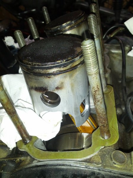

also ich finde das geräusch eher metallisch und Span abnehmend...aber das mit den Kohlen ist leicht zu kontrollieren....
So sehen die Kolben aus...
2015-06-23 22.51.38.jpg (61.08 KiB) 1810 mal betrachtet
2015-06-23 22.51.55.jpg (50.27 KiB) 1810 mal betrachtet
2015-06-23 22.52.24.jpg (61.27 KiB) 1810 mal betrachtet
2015-06-23 22.52.32.jpg (61.18 KiB) 1810 mal betrachtet

Ich seh hier was:
:thumbup: Adlerauge.
Also Kurbelwelle vermessen. Insbesondere das Pleuelspiel.
sispeed
Beiträge: 1623
Wohnort: Castrop-Rauxel
Beitrag von sispeed »
Vor allem Bleigewicht kontrollieren.
Das sieht aus wie ein Bleigewicht hat sich gelockert und schleift sich gerade am Pleuel ab.
Ist leider bei den luftgekühlten eine Krankheit.
Die Kolben mit den uralten Dykes Ringen zu entsorgen kann in dem Zug, neue Kurbelwelle,
auch nicht schaden.
Gruß Siggi
