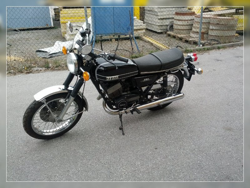

Hallo Allerseits,

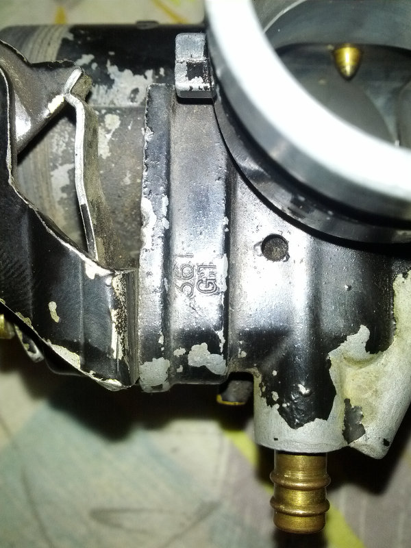

Eigentlich ist diese RD eine 350er mit 250 Zylinder. Fahrgestellnr beginnt mit 351xxxx.
Verbauter VergaserTyp ist eine 361G1, HD115, LD25.
Sie läuft noch nicht so richtig, der linke Vergaser sifft. Da habe ich momentan ein paar neue Teile bestellt.

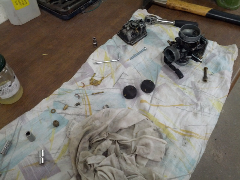

so heute gibt es was neues zu der RD.
Ich habe die Vergaser mit neuen Schwimmernadel+Sitze und neuen Düsenstöcken zusammengebaut.
Aber nun sifft sie ganz fürchterlich wenn in den Benzinhahn aufmache.
Zuerst dachte ich vllt. habe ich die Schwimmer verkehrt eingebaut, aber ich habe mich vergewissert dass die "volle" Seite nach unten ist, und die schräg abgeflachte Seite der Schwimmer nach oben.
Der Schwimmerarm ist waagerecht wenn die Schwimmernadel berührt wird.
Dreck ist auch keines drinnen.
Das einzige was mir aufgefallen ist, die Schwimmernadeln haben viel stärkere Federn als die alten.
Habt ihr Ideen oder gleiche Erfahrungen?
