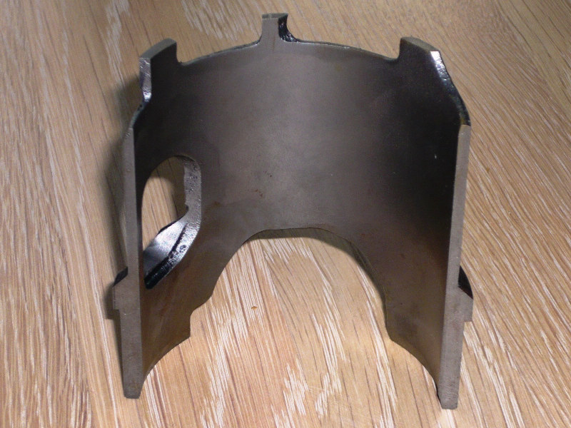

Zumal die Öberfläche ja dabei zählt, und die wird größer je mehr man den Zylinder aufbohrt. Ist zwar nicht viel, aber je mehr Oberfläche desto mehr Kühlwirkung.
Der Christian hat doch mal einen Zylinder aufgeschnitten - wie dick war denn da die Buchsenwand? Ich konnte das leider auf die Schnelle nicht finden, falls es irgendwo steht. Wie es aussieht ist die auf jeden Fall dicker als 1,5 mm, was ein Aufbohren auf 67 mm Durchmesser möglich machen sollte - vorausgesetzt die Buchse ist gerade.
http://forum.rd350lc.de/viewtopic.php?t ... c&start=63
So, habe mal nachgemessen!
Die Laufbuchse hat eine Stärke von ca. 2,5mm bei einem 0Maß Zylinder!(dünnste Stelle)
Habe mal ein Foto gemacht, damit man die unterschiedlichen Stärken sehen kann!
- Laufbuchse.JPG (144.18 KiB) 1127 mal betrachtet
Super Christian ... Danke für die Info.
Dann wäre - eine exakt gerade Buchse vorausgesetzt - bei genau 69 mm Durchmesser die Buchse weg. Dann sollte es also mit 67 mm Kolben funktionieren und 1 mm Wandstärke übrig bleiben. So die Theorie ....
