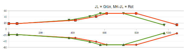

Abwicklung anbei. Ist von mir selber und ich erteile dir Absolution.
Volumen war übrigens 3.9 l

Brummi hat geschrieben: JL wiegt 1770 Gramm incl. Flansch und Feder!
Dämpfer wiegt 690 Gramm incl. Schrauben!
Macht zusammen 2460 Gramm!
Ich habe jetzt nochmal die kompletten Pötte zusammen gewogen. 1WW war ca. 11 kg, MK Eigenbau liegt bei 5,5 kg - ist also etwas schwerer geworden als die JL.
