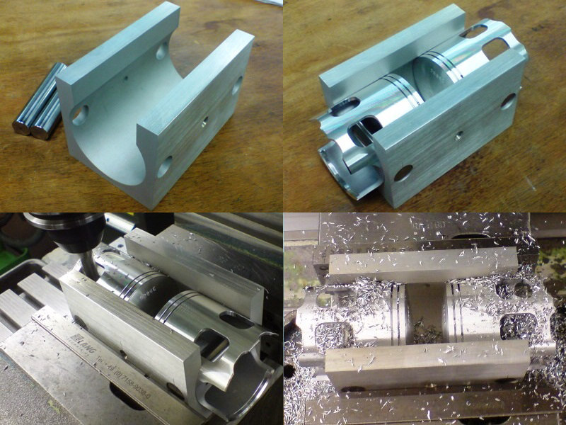

Da ich zur Zeit an meinem Gehäuse nicht arbeiten kann(Maschinen belegt) habe ich mich mal an den Kolben gemacht.
Um diesen richtig bearbeiten zu können, habe ich mir mal zuerst eine Kolbenbearbeitungshilfsvorrichtung gebaut. So kann ich den oder die Kolben gut in die Fräs-, bzw. Erodiermaschine spannen und genau gleich machen.

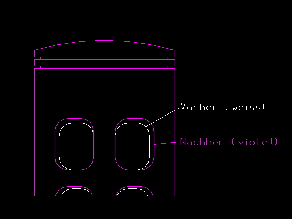

Ändern möchte ich an meinen Wisecos die Fenster im Einlassbereich(erste Foto) und an den Überströmern. Die Fenster nach innen zu vergrößern ist unklug, da der Steg am Kolben genauso groß ist wie in meinem Einlasslanal. Die Wisecos haben den Vorteil, dass sie innen keine Verstärkung brauchen, so ist man in der Gestaltung der Fenster etwas freier. Desweiteren werden alle Kanten gerundet und poliert. Kolbenboden werde ich auch polieren.
Habe aber bisher nur die Einlassfenster vergrößert. Morgen kommen dann die seitlichen Fenster, welche ich Drahtschneiden kann. Habe beim fräsen ganz schön geschwitzt! Ist aber alles gut gegangen. Ist ein verdammt zähes Material. Habe einen nagelneuen HSS Fräser genommen, und trotzdem hat der ganz schön Grat aufgeworfen. Nächstes mal nehme ich VHM.
@Holli: Siehst du, ich klotze! :wink:
Gruß Brummi
Drehe ich die Vorrichtung, kann ich die seitlichen Fenster bearbeiten
Meine Änderungen an den Fenstern im Einlassbereich.

Jep, genau das habe ich bei einem Motor auch schon optimiert. Man braucht sich nur mal anschauen, welche Kanten stöhrend im Weg stehen, wenn man durch den Einlass und den Kolben in das KW Gehäuse schaut. Hatte auch spührbaren Zuwachs gebracht. Ich hatte allerdings etwas Bedenken in Bezug auf Schwächung des Kolbenhemdes. Bei den Schmiedekolben mag das anders sein, keine Ahnung.
Ja stimmt. Genauso ist es an den seitlichen Fenstern, die die Überströmer freigeben.
Allerdings hätte ich, die Fenster noch einen Millimeter breiter machen müssen um hier gar keine Kante mehr zu haben. Das traue ich mich aber nicht mehr. :roll:
Und da ich die seitlichen Fenster auch noch vergrößern werde, komme ich sonst zu nahe an diese Fenster. Man muss hier einen Kompromiss eingehen. Ganz optimal geht es leider nicht.
Nur kann ich leider die Kolben nicht in die Zylinder stecken zum gucken. Die Zylinder sind noch nicht auf Kolbenmaß gehohnt. Das wird wohl auch dieses Jahr nichts mehr. Dafür gibt es noch zu viel zu tun. Und gehohnt werden die fast zuletzt. Ich habe dafür alle notwendigen Daten im CAD. Hier kann ich auch sehen wie alles zusammenpasst.
