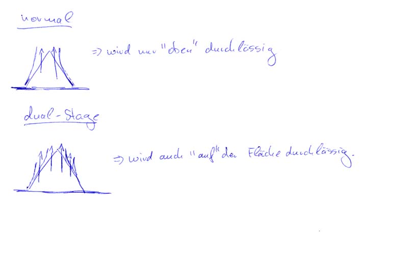

So,
nu mit Bild:
Ich denke halt, dass der Vorteil der mehrteiligen ist, dass ich
a) Große Klappe mit hoher Steifigkeit, großer Masse, lang
b) Kleine Klappe mit geringer Steifigkeit, geringer Masse, kurz habe.
Beide machen wenn es gut läuft, ziemlich das gleiche, schön parallel.
Das hat zur Folge, dass sich nicht nur oben ein Spalt öffnet, sondern die Membranfläche "durchlässig" wird.
Das bei kleineren Gesamtwegen, welche die Membran zurücklegen muss.
Perfekt wäre also noch mehr Klappen, alle übereinander angeordnet ...
Aber: Der Einfluss ist sicher wie du sagst nicht übermäßig, kann denke ich aber einen Flaschenhals darstellen.

nu mit Bild:

- Unbenannt-1.jpg (26.88 KiB) 811 mal betrachtet
Durchlässig ist nicht so das richtige Wort. Hier geht es um die Vereinigung von unterem zu oberem Drehmoment und Fahrbarkeit.
Bei wenig Unterdruck öffenen die kleinen Fenster,Materialstärke bei Boyesen 0,43mm. Das gibt dann unterum zusätzlich Drehmoment (ich rede von kaum messbaren Nuancen
) und verstärkt sich dann der Unterdruck geht die fette Grundplatte auch auf,Materialstärke 0,61.
Der Motor läuft weicher,fährt auch so an,ruckelt auch meist etwas weniger bei Teillast. Man erhält sich so die Vorteile von harter und weicher Membran in einem System.
Für den Sporteinsatz mit hohen Drehzahlen und Biss würde ich aber eher ne dickere,steifere Membrane einbauen. Den M-Körper auffräsen was das Zeug hält. Dann sehen, das der Zylinder eine mögligst lange Ansaugzeit bekommt. Dicken Vergaser drauf, KW-Gehäuse verkleinern, Übergänge und alles im Weg steht minimieren,Quetschkante 0,8mm am Kopf,Auslass etwas nach oben ziehen,leicht verbreitern,Überströmer sauber anpassen,entgraten.
