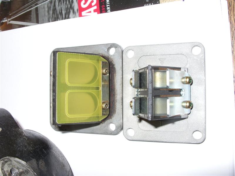

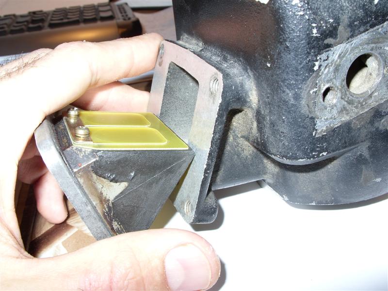

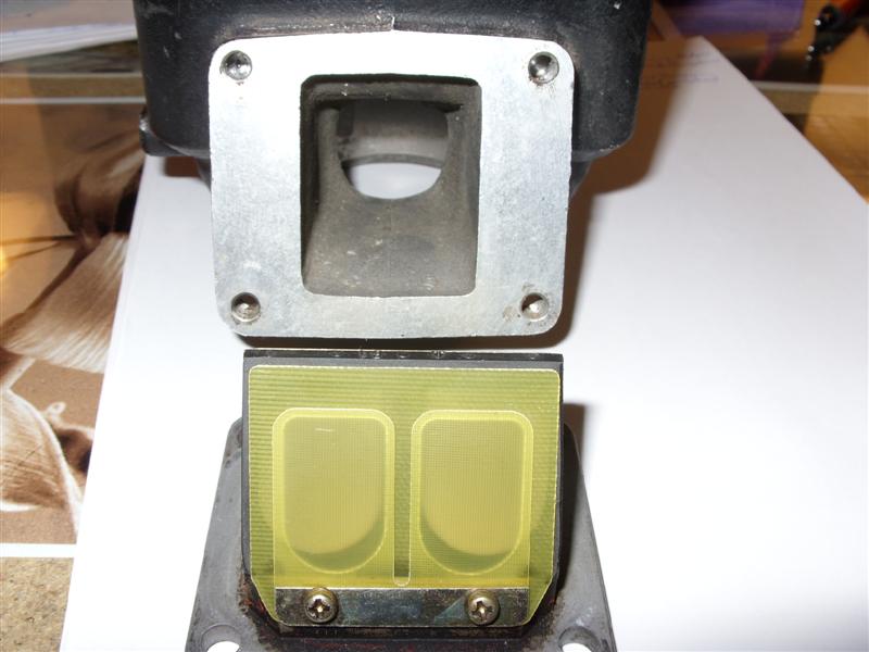

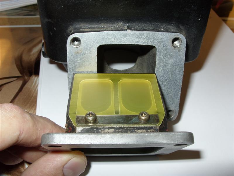

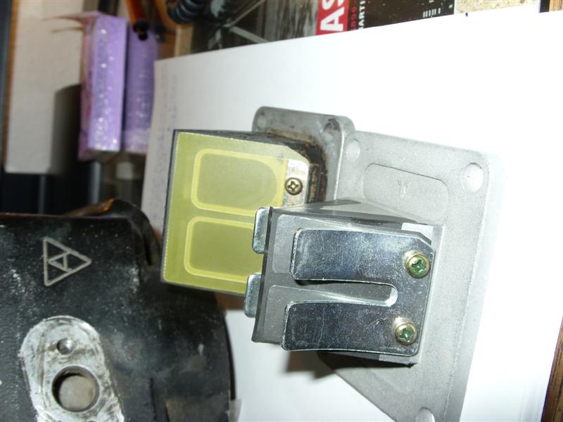

Zu den Membranen: Ich hab den Zylinder und einen 350er Membranblock auf dem Tisch liegen ... ich sag mal: niemals.
Nur mit viel, viel aufschweißen, kann das gehen. Und Aufschweißen bei einem Gusszylinder ....
Ich hab mal ein paar Bilder angehangen, damit man mal sieht, worum es geht.
Grüße!
PS: Der Zylinder auf dem Bild ist ein Athena, mit etwas mehr wie 80 ccm .. der zählt nicht

Wie gesagt, bearbeite den originalen Käfig,mach den mittleren Steg weg und ein selbst geschnittenes Membranplättchen drauf. Härtere M. sind für hohe Drehzahlen besser,weiche hingegen sind für unten rum die bessere Wahl.
Bei hohen Drehzahlen fangen weichere M. eher an sich aufzuschwingen,die bekommen das auf und zu nicht mehr geregelt,die Leistung bricht dann zusammen. Weiche M. fetten nach oben hin an,magern etwas unten etwas ab0 grössere LLDüse.
Bei den harten M. sieht es genau andersherum aus. Deswegen gehen manche Motore nach Umrüstung auf Boyesen besser oder schlechter. Geht der Motor schlechter sind die Dinger sofort mist, weil ja im Egay +12 PS mehr stand

Hm, vielleicht mal die Flächen prozentual ausrechenen/ausmessen und auf die kleinere 80iger Membran übertragen. Dann man schauen wie es rein optisch ausschaut. Der mittlerer Steg der originalen Membran lässt ja auch noch etwas Spielraum
Die Stärken der Membranplättchen könnte man ja auch erstmal von den 350iger Membranen ausmessen und gegebenenfalls übernehmen. Rest ist dann eher probieren.
MfG
Manu
MfG
Manu
also einen 24er Vergaser der bekannten, großen Marke OKO (ist immerhin neu & ein Flachschieber), 0,4mm MembranMaterial und ein passendes Düsenset sind bestellt.
Das ganze sollte in den nächsten Tagen bei mir eintrudeln, evtl. schaffe ich bis dahin den Membranblock zu bearbeiten, sowie mir Kolben und Zylinder anzuschauen, was man da noch so machen kann.
Werde jedenfalls wieder schreiben, wenn es was neues gibt
Zu den Membranen: Ich hab dann 0,3mm und 0,4mm zu Hause (Carbon), ich werde also auch einen Dual-Stage-Eigenbau probieren, das ist sicher!
Grüße & nochmal danke für die Tipps!
PS: Würden jemanden die ECHTEN Steifigkeiten der verschiedenen Membranmaterialien interessieren?
Wenn ja, könnte ich mal eine Liste machen, mit Steifigkeit, Dichte etc.
Auch die Resonanzfrequenz bei bestimmter Geometrie könnte man dann via FEM berechnen. Nur FEM ohne Validierung ... na ja.
