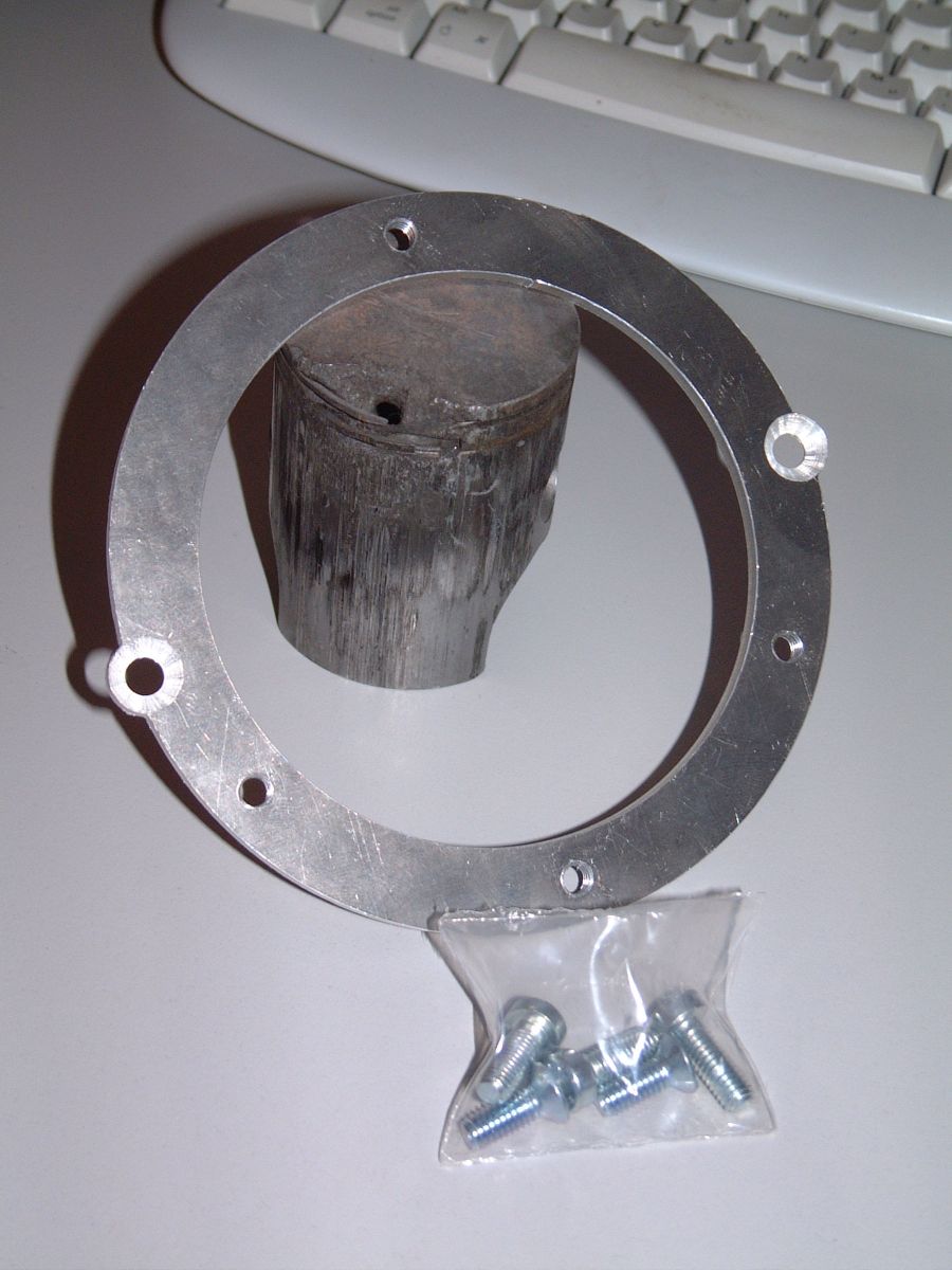

Hi Friedel!
Der Peter hat sich auf meinen Tip hin um eine RD-Lichtmaschine bemüht.
Ich biete unter anderem einen Adapterring an, mit dem einige Limas der RD-Baureihe in der XS verbaut werden können.
Siehe hier: http://www.cokaste.de/4655/4682.html
Leider habe ich aber keine Leistungsdaten der Lichtmaschinen.
Die originale Lima bei der XS hat eine Leistung von ca 180W.
mfg kalle
p.s. Ja, auf dem Bild ist ein Kolben einer RD 250 zu sehen. Sowas hatte ich auch mal.
kalle
mfg kalle
kalle
- DSCF4136 klein.jpg (115.73 KiB) 654 mal betrachtet
