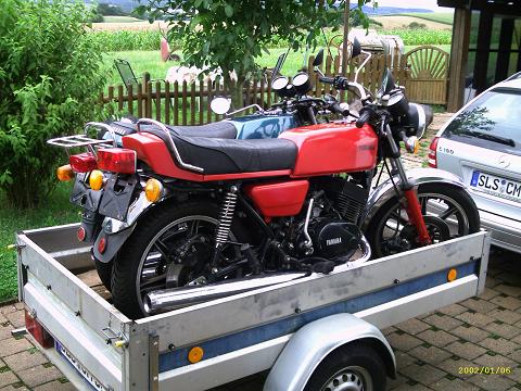

Hallo zusammen bin neu hier, mein name ist marc ich bin 18 jahre alt und habe 3 RD`s. fahre seit ich 11 bin mofa, später kam das moped, das wurden dann immer mehr, alles 2 takter udn da mussten nun die großen motorräder auch 2 takter sein, logo. übrigens bin ich dazu noch >>> Saarländer
- rd 200 ac
- rd 250 ac
- rd 350 lc mit 410 ccm minne zylinder
so meine 250er bin ich grad am machen,
vergaser waren im ultraschallbad, schwimmerkammern wurden gesandstrahl, alles tip top...
(zuvor: alle düsen waren zu , die scheiber waren fest usw.stand halt eben 10 jahre das teil )
so hab ich dnan gestern das teil zum ersten mal nach 10 jahren angeschmissen, sprang super an nahc dem dritten kick war sie da.
nach 5 min. zuckte cih dann das erste mal am gas und merkte das sie viel zu fett leif.
erster gedanke war: luftfilter zu, ich anhcgeschaut, oho ein neuer luffi , deckel wieder drauf..das wars nicht....
da bemehrkte ich das der kaltstarter nicht mehr raus ging...
naja hab das problem jedenfalls gelöst, glaub ich zumindest...
sei läuft schon besser jetzt aber imemr noch viel zu fett und von den 20 kw merk icha uch noch nix...
der verbrauch ist aber derbe..bei der 11 km langen testfahrt verbrahcte das teil über 2 liter..das kann doch nicht normal sein ??
oderß?
noch eine frage, auf welche nadelposition sitz die nadel vom vergaser bei der luftgekühlten rd 250 original??
ich würde mich über antworten freuen. danke !!!
