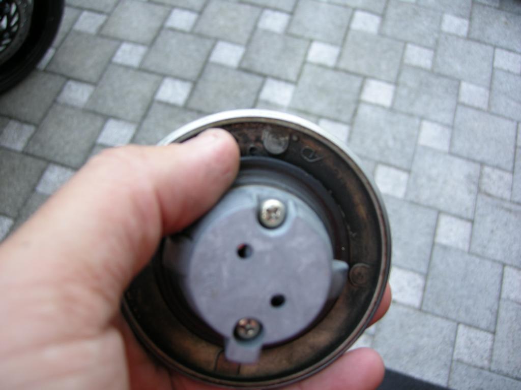

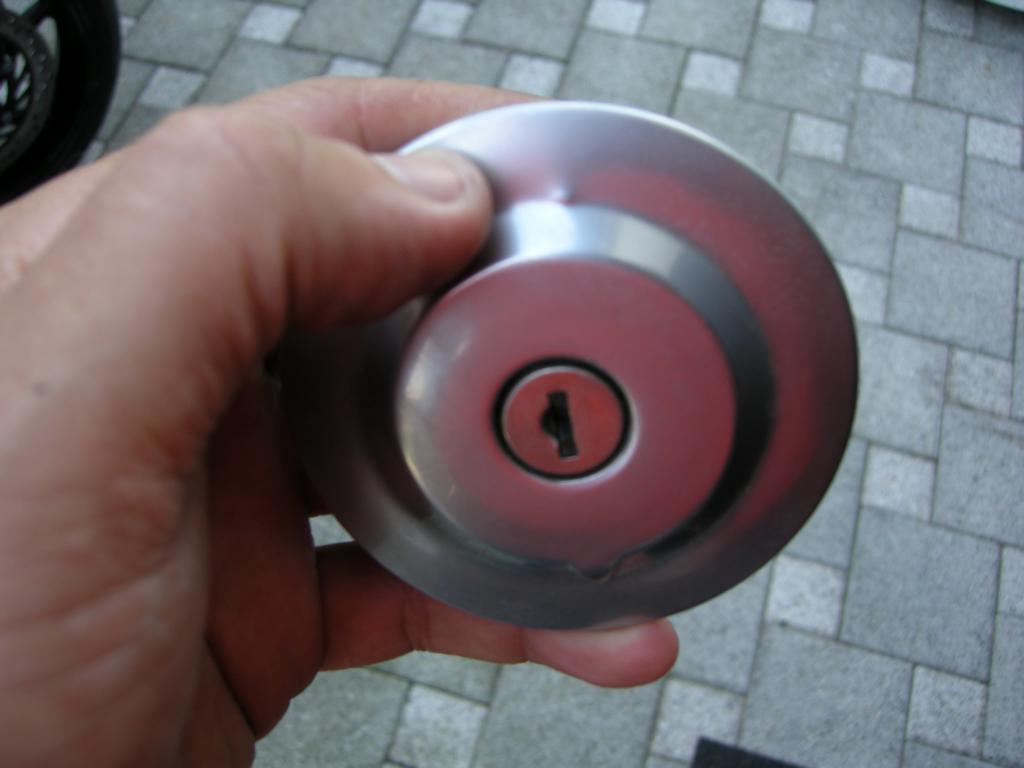

Mir ist es gleich ergangen wie dem Gerd. Der Armin Collet hat mir dann den Tankdeckel wie auf dem Foto abgebildet, bearbeitet. Rechts von meinem Daumen seht Ihr ein kleine Ausbuchtung wo der Armin von unten in den Tankdeckel getrieben hat, damit das mit der Tankentlüftung besser funktioniert.
Gruß Silvio

500er wird die
belüftung durch den Tankdeckel geregelt
ich will hier jetzt nicht klugscheissen aber das ist definitv falsch.es sei den es gab 2 versionen. es steht auf dem deckel "kein entlüfter" und auf dem tank ist ein aufkleber wo es auch nochmal steht, das der tankdeckel keine entlüftung besitz und man darauf achten soll wenn man einen neuen einbaut.
das wird durch den kleinen schlauch auf der unterseite geregelt
gruß timm
Armin1
Beiträge: 154
Registriert: Mo 19. Apr 2004, 01:00
Wohnort: Tengen
Beitrag von Armin1 »
Hallo Timmey,
es gab tatsächlich 2 Versionen, die 47x hatte den Entlüftungsschlauch noch nicht, da ging es über den Tankdeckel. Die 1 GE hatte dann den Entlüftungsschlauch. Ist mir damals aufgefallen als ich für meine 1GE einen Tank bei Ebay ersteigert hatte, der war ohne Schlauch.
