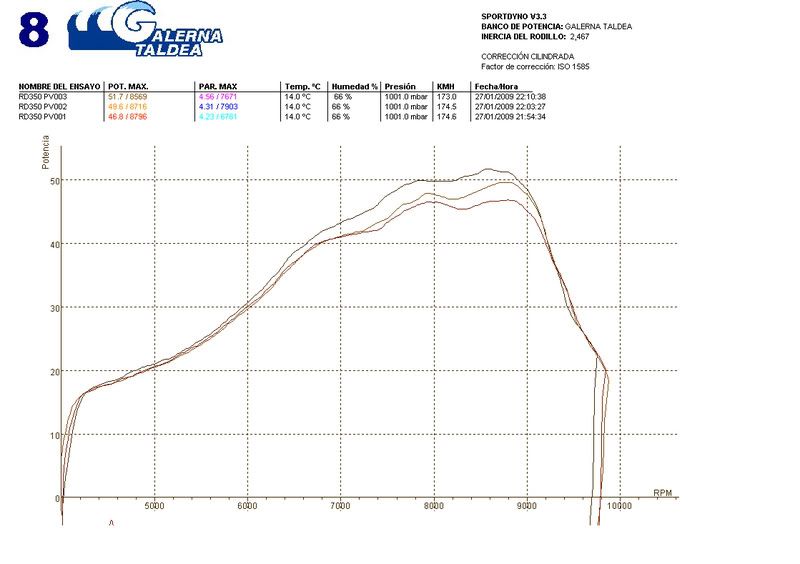

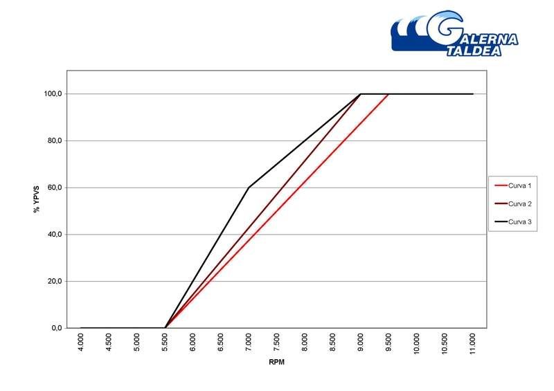

Hier mal der Vollständigkeit halber ein Ergebnis wenn man "nur" das PPV verbaut:
Getestet wurden 3 Kurven an einer fast-Serien 1WW:
http://i32.photobucket.com/albums/d20/g ... 0/YPVS.jpg
Leistungsmessung ergab fast 5 PS plus (vermutlich Hinterrad-Leistung) mit der Kurve 3:
http://i32.photobucket.com/albums/d20/g ... D_YPVS.jpg
Quelle:
http://www.rzrd500.com/phpBB2/viewtopic ... 8669#78669
PS: Bevor die Diskussion wieder losgeht: Natürlich ist dem PV egal von welcher Firma die Steuerung kommt; d.h. die Ignitech kann das genauso gut und würde die gleiche Leistungssteigerung bringen.
