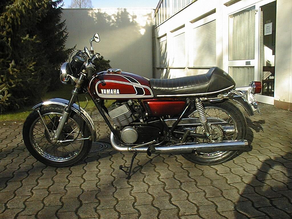

Ich würe mir das Mopped gerne mal im Ganzen auf´m Foto anschauen. Vieleicht sehe ich SOFORT woran es ligt... :mrgreen:

bild hatte ich hier schonmal gepostet.
