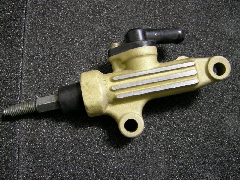

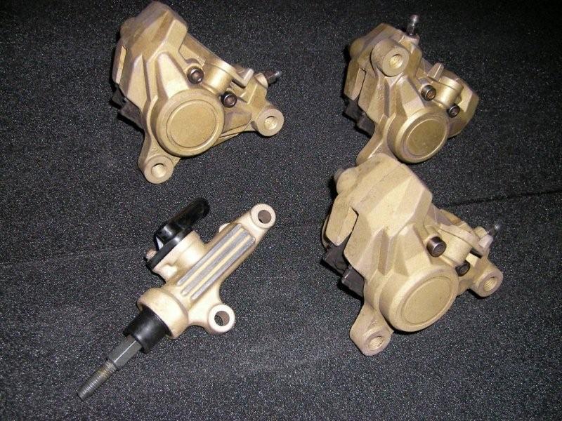

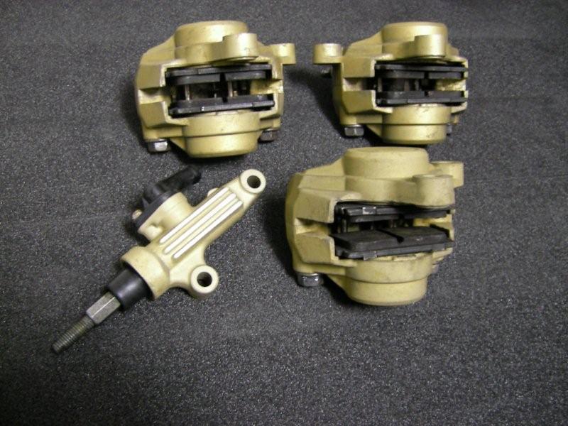

Mein Fehler war, dass ich die nicht Glasperlen gestrahlt habe. Die hell/dunkel Schattierungen in der Guss Oberfläche, gingen durch das Beizen nicht weg und haben sich beim anschliessenden eloxieren noch verstärkt. Ansonsten feine Sache, die ich nochmal machen werde.
Alles wo viel Silizium drin ist lässt sich schlecht eloxieren weil es zu Verfärbungen kommt. Das Silizium soll wohl die Druckguss-Fähigkeit verbessern. Die Bremszangen von den RD zählen auch dazu.
Wenn die erstmal mit Bremsstaub bedeckt sind sieht man eh nix mehr davon. Mir ging es um die Resistenz gegen Bremsöl.
Versuch macht kluch :roll:
Hier das Ergebniss:
Mfg wiba
