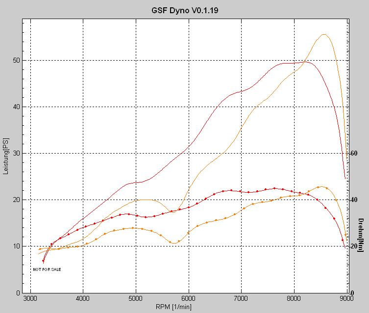

die Welle ist von Hot Rod, soviel ich weiß waren in dem Kit die "Wiseco 795" Kolben dabei.Da ist der Kolbenbolzen um 5mm versetzt. Hab den Motor jedoch noch nicht geöffnet..Fußdichtung ist 2mm dick.
Zu den TM 30 Vergsasern, bei der messung waren 185 Hauptdüsen, 65 PJ düsen und die Nadel in der mitte und die Leerlaufdüse war Serie(glaube 27,5)
Luftfilterkasten und Filter sind orginal, nur der Lufteinlassstutzen ist drausen.
Auspuff ist auf 22mm aufgeweitet.
Die vergaserabstimmung ist aber nicht optial, zwischen 4000 und 5000 1/min zu fett, aber ab 8000 1/min passt es wieder.
Holli,welches Setup fährst du den?
Anbei hab ich noch das Diagramm der Leistungsmessung angehängt..

- Vergleich_mit und ohne YPVS.JPG (61.31 KiB) 1380 mal betrachtet

für den ganzen Aufwand erscheint mir die erzielte Leistung und das Drehmoment recht wenig.
Die 30er Vergaser bringen doch schon für sich 2-3 PS.
Hast du auch mehr Hub bei der Welle oder sind da nur die 115mm
Pleuel verbaut? Aber anhand der 2mm Fussdichtung, müsste auch der Hub
4mm mehr haben. Das Leistungsniveau entspricht dem Holli seiner 1WW mit Standardwelle drin. Vom MB der 86PS Dragster soll übrigens auch nur ne Standardwelle drin haben.
Suche im Moment nach Argumenten für die Verwendung einer 58mm Hub/Kurbelwelle und wenn ich mir das Leistungsdiagramm vom Michael so anschaue, dann kommen mir echt Zweifel, ob sich der ganze Aufwand überhaupt rechnet.
Mfg Wiba

ich bin von der Leistung auch nicht begeistert,obwohl sie deutlich besser geht als meine 1WX,die nahezu serie ist.Vermute das da was mit der YPVS nicht stimmt.Die macht wohl nicht den kompletten Auslasskanal auf. Bei Gelegenheit werd ich die Walzenstellung nochmal prüfen.
Welle hat 4mm mehr Hub aber den Kolbendurchmesser kenne ich nicht.
Ach so, vorn hab ich nen Zahn mehr am Ritzl, aber das tut ja nix zur Sache..

Dein Setup Michael ist ganz Ok, 27,5 Leerlauf ist wohl zu fett, da lieber ne 25er rein.Hängt dann eventuell besser am Gas.
Nadel ist auch eine Position zu fett, kann wieder original 2 Kerbe von oben.
Wird dann auch nen 3/4 Liter weniger brauchen das Motörchen

Hallo Cobra, so wie es aussieht bist du Kandidat für eine geänderte Öffnungscharakteristik der Walzensteuerung.
Schreib doch einfach mal eine PN an: Frank L. der kann das.
Bisher fehlt richtig viel Leistung in der Mitte, das verbessert sich durch die Änderung sehr deutlich.
Unabhängig davon ist die Mechanische Grundeinstellung der Walzen nachkucken ne gute Idee.

Nicht schlecht die Leistungskurven, wenn man das in ein PS - € Verhältnis setzt kann die Euronen auch verbrennen....
Ich habe letztes Jahr auf dem Harzring 56,... PS auf dem Prüstand erreicht,
da habe ich mich sowas von gefreut....
insbesondere weil ich meiner RD ne So-nix, TM30 (vom Marco mit unterscheidlichen PJ-Düsen ) und ne Borut spendiert habe...an sonsten alles orischinal....
na ja, eigentlich fehlt da bestimmt wahrscheinlich nur noch die leichte Mordifikation, und ich hab über 70 Pferde....
Alles in Allem auf den Punkt gebracht einfach enttäuschend.... die RD muss man einfach lieben und keine zu großen Erwartungen haben um weiter Geld zu versenken
Ich kann da nur ne ordentliche 250ger empfehlen, die Tuning-Stages halten was sie versprechen... und jetzt nicht wieder mit Down-Power kommen...
schaut euch die Kurve oben an und den stullefummi mit schlappen 250ccm letztes Jahr, dem ist keine Hyper-RD davon gefahren.....

Ich sach nur Zylinder entgraten , Kanäle polieren , Auslasswalze angleichen Auslass richtig groß , Auspuff ändern , oder lassen (MB) und schon hast du 60PS am Hinterrad . Kostenpunkt ca. 100 Öre für Auslasswalzensteuerung und ein paar Dichtungen ! Originale Vergaser Luftfilter und Zündung
Viel Spaß beim Schrauben bis zum .....
