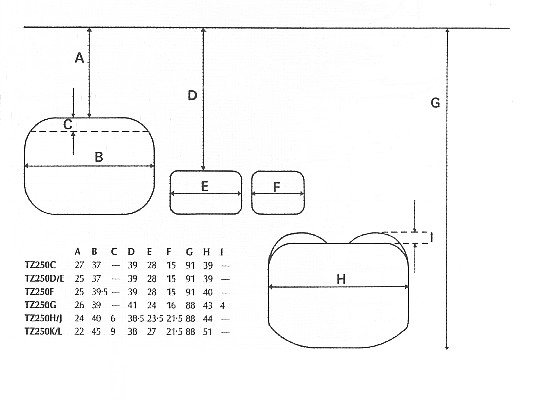

Guten Tag,
ich hab mir letztens bei ebay 2 Luftgekühlte RD 250 Zylinder ersteigert, bei dem einen war noch ein Kopf dabei bei dem anderen ein Kolben für insgesamt 28 euro, ist ja nen guter preis.
Da man an Luftgekühlte 350ziger zylinder nicht dran kommt oder nur zu sehr hohen preisen, hab ich mir überlegt die 250ziger aufbohren zulassen so weit es möglich ist und leichte Kanalarbeiten durchzuführen.
Jetzt wollte ich gerne wissen, wie weit man die Zylinder aufbohren kann und es dann auch noch Kolben dafür gibt.
Außerdem hat wer eine gute portmap für diese zylinder?

du kannst bis auf´s 8. Übermaß aufbohren. Da gibts dann auch noch Kolben
für. Die kanäle kannste ja auf TZ maße bringen.
Aber sooo teuer sind die 350 Zylies jetzt nicht...

bis 56mm (Übermass nr.
geht, darüber geht nicht. Die Gusseiserne Wand ist nicht dick genug
- tz250_port_map.jpg (30.07 KiB) 735 mal betrachtet
jo dann erstmal besten dank, werde die zylinder bearbeiten und schleifen ect lassen, aber es weiß nicht einer welches der porting so im allgemeinen zum normalen fahren am besten sind? Die orginalen zylinder die drauf sind lass ich dann auch orginal...........und mal sehen spare ich nen bissel auf 350ziger, obwohl fahrwerktechnisch und optisch auch noch was ansteht.......

zum thema steuerzeiten....du fragst welche zum normalen fahren gut sind....sicherlich keine von den tzs,wenns danach geht,dann kannst du nämlich nur noch mit viel gas+schleifender kupplung losfahren,was hier auch nicht gesagt wurde dazu,weils eigentlich selbstverständlich ist,du MUßT bei den steuerzeiten auch min. nen passenden auspuff fahren,sonst läuft sie SCHLECHTER als original
ich würde dir eher empfehlen für den start,die zylinder auf seriensteuerzeiten oder ein mü mehr zu optimieren,die besser im futter stehenden 352 wurden seinerzeit glaub ich mit so um die 35 ps gemessen in weltmarktabstimmung,also ohne das deutsche drosselzeugs im luftfilter,dann läuft auch so ne alte kleine recht nett....bis man mal ne gut gehende 351 geritten ist....
